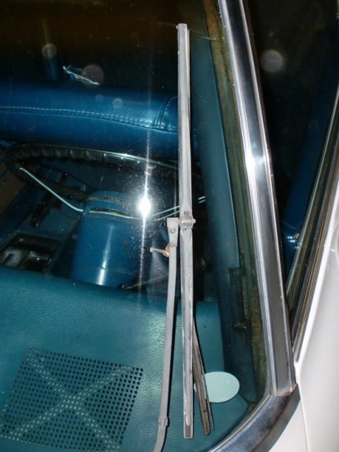

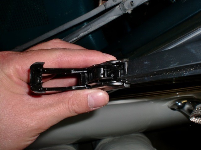

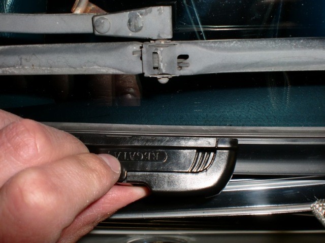

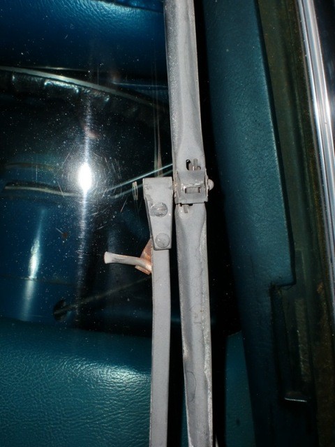

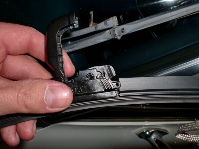

Post by Sponge » 14 May 2011 13:25
Qqes photos.
Re: Balais essuie-glace pour C3 de 72
Post by vette69avus » 14 May 2011 18:13
Je sais pas où tu les as commandé mais ton montage en haut est d'origine :wink:
Ceux qu'ils t'ont envoyé, c'est pas bon, j'avais commandé le miens chez CorvetteAmerica comme à chaque fois que je cherche de l'origine cheers
