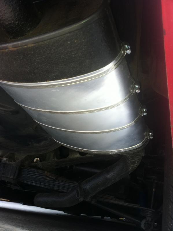

Bonjour la team, je viens de m'apercevoir que j'ai plusieurs petits trous dans un de mes silencieux! Comme je ne souhaite pas en commander un neuf avant la période hivernale et profiter encore des beaux jours pour "rider" pépère, auriez vous une solution de colmatage provisoire et efficace?
Je pense opter pour un bandage style Gun Gum de chez holts... mais bon, est ce efficace??

Pour une solution temporaire ça pourrais aller, sinon faudrait souder une petite plaque dessus (si tu fais ça fais gaffe c'est souvent très fin, t'as vite fait de trouer). Mais perso, si ça ne fait pas un bruit trop dégeu, je garderais les trous

Ou coller de la bande alu spéciale pot d'échappement. J'ai testé sur la moto, ça tient bien (faut que le support soit le plus propre possible), mais pas définitif.

Merci pour vos avis! J'ai pensé à la soudure mais je suis pas équipé et encore moins un spécialiste du chalumeau! Si vous avez connaissance d'un soudeur dans le 77 ou 91, suis preneur!

Après reflexion, j'ai opté pour le système D, plaque d'alu collée au Gungum et fixée avec des colliers!
Voila , si ça peux servir à d'autres...
