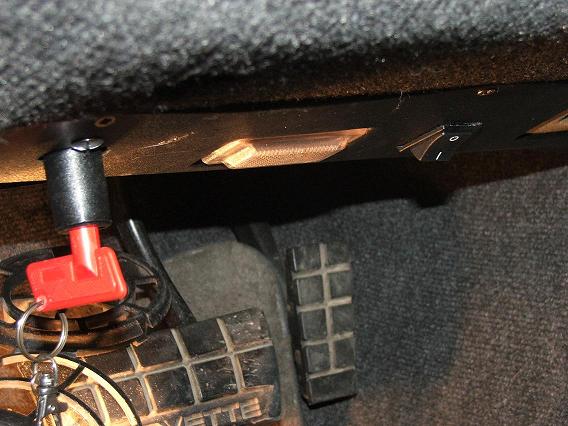

Post by rené » 02 Jan 2006 19:59
j'ai fixé mon coupe batterie sou le tableau de bord coté conducteur pour ne pas avoir a ouvrir le capot .
Philou a monté le meme que moi mais lui l'a postionné a coté de la batterie sous la capot..
chacun son choix ..les gouts et les couleurs :wink:

Post by rené » 03 Jan 2006 19:17
voila mon coupe batterie
l'interrupteur a coté c'est l'antenne electrique

Post by CHEVY14 » 04 Jan 2006 11:28
Merci pr vos photos !
RENE : modèle 'CONRAD' & pose astucieuse en effet...

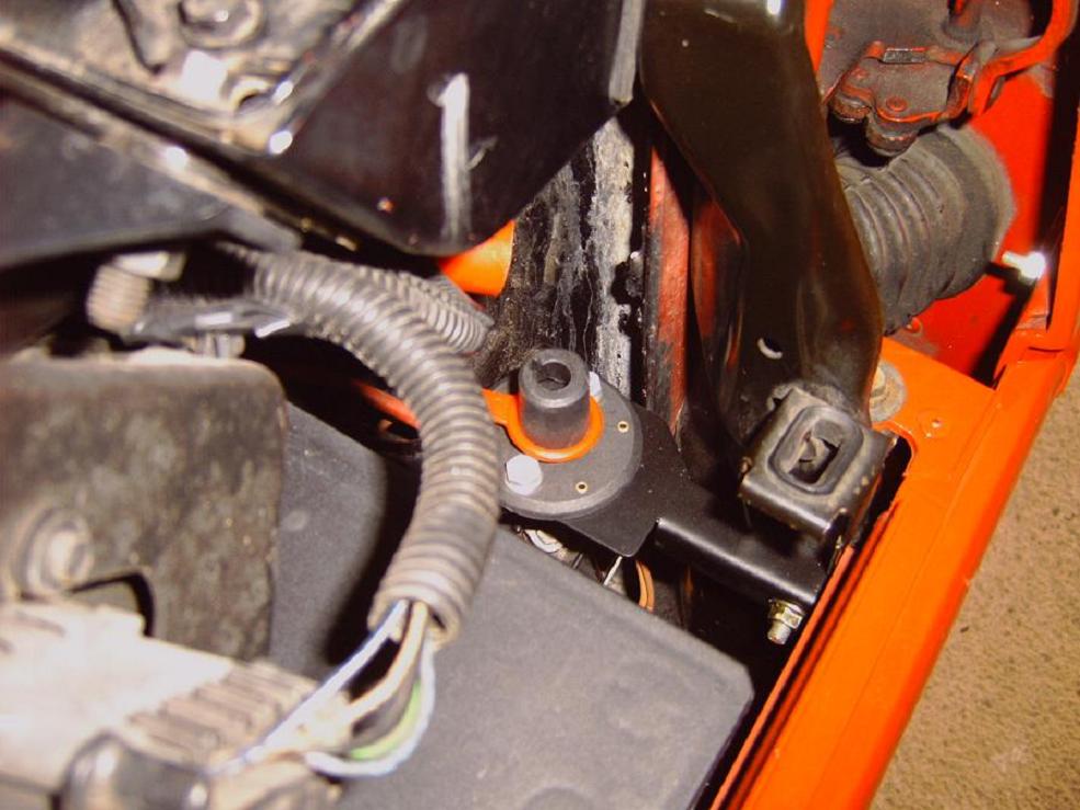

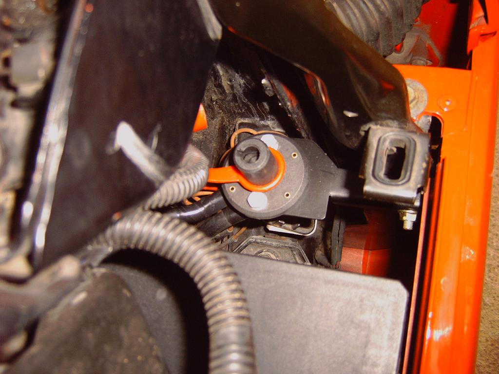

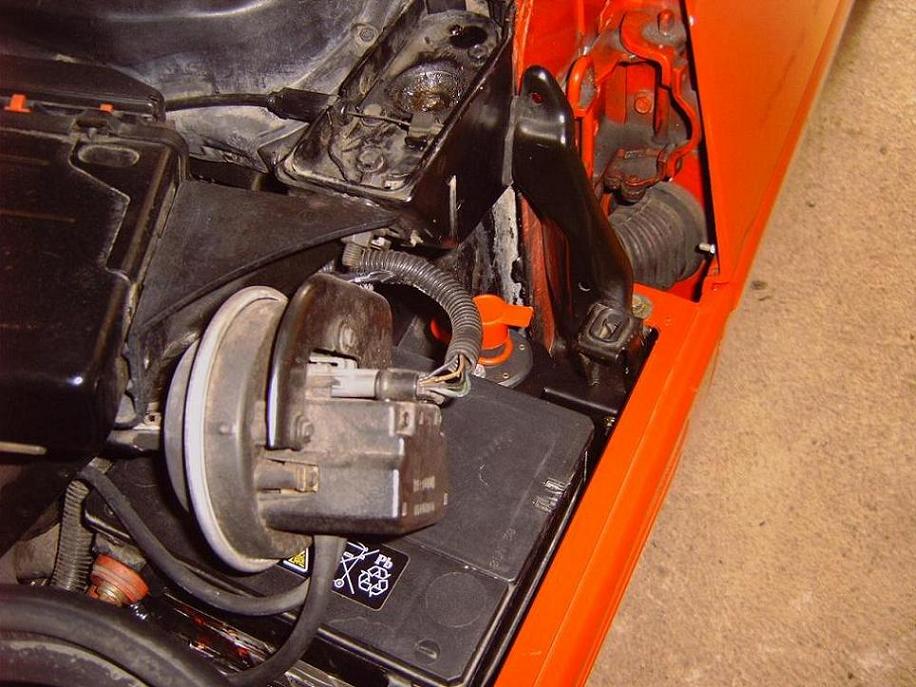

Post by Pat » 05 Jan 2006 10:15
Pour mon coupe batterie, j'ai fait une patte de fixation que j'ai peinte en noir mat (lors de la mise en peinture de ma Vette) et que j'ai fixé avec les vis qui tienne la plaque noir elle mm fixer sur le montant de caisse de nos Corvette. De mémoire, je crois que cette plaque noire reçoit les vis verticale de fixation des caches latéraux. J'ai opté pour cette solution pour ne pas abimer, faire des trous etc...sur ma Vette et le cacher. Il est au fond de cette cavité "naturelle", juste atteignable pour le mettre en fonction.
Oui, j'ai toujours une batterie à casses latéral, cosses US.
Cette coupe Batterie, je l'ai acheté chez Norauto, avec une clef en rab ou cas ou......on n'est jamais trop prudent!!!
Post by CHEVY14 » 05 Jan 2006 11:26
Merci pr tes explics mais je vois pas sur qu'elle plaque noire sans faire de trous tu as fixé ta pate de fixation... Mais pas grave t'ennuie pas a refaire une photo par ce temps froid...

Post by Pat » 05 Jan 2006 20:55
CHEVY14 wrote:Merci pr tes explics..... temps froid...
Salut Chevy,
J'ai repris mon cd de photos faites lors de sa mise en peinture et installation du coupe-circuit.
Je pense que tu verras mieux avec celle-ci!!!

Post by CHEVY14 » 06 Jan 2006 4:15
Ok merci je vois mieux... Mais je n'avait pas remarqué qu'a l'endroit ou tu fixé la plaue il y avait des trous d'origine, je regarderai ça sur la mienne de + près.
