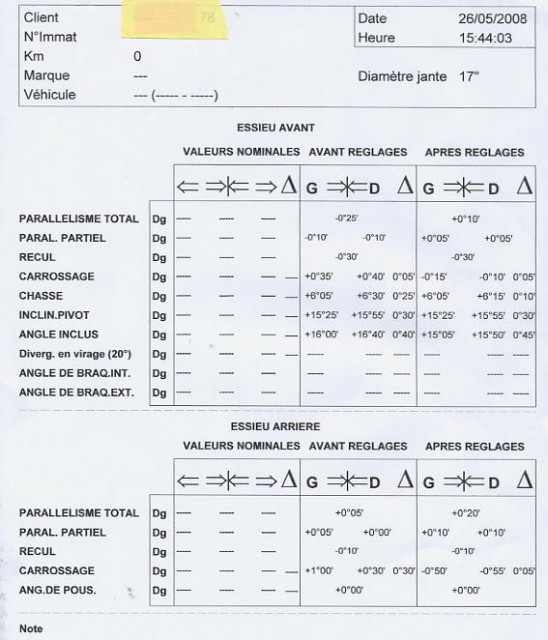

Post by philippe » 02 Jun 2008 20:45
Voici les réglages.
