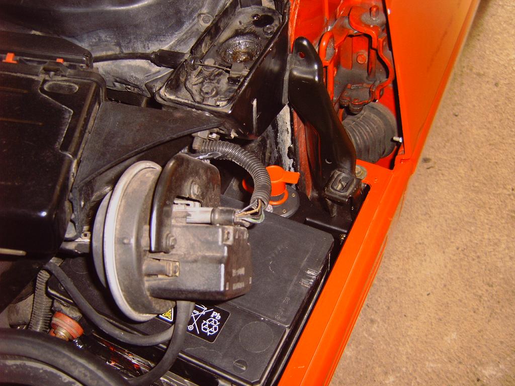

Post by Pat » 01 Mar 2005 7:41
rené wrote:le seul truc chiant c'est que j'ai du faire passer les cable de batterie a l'interieur ..mais bon ça va etre invisible une fois la garniture remontée.
c'est mon dos qui va s'en rappeler.. :evil: car bon dieu il a pas de place pour bricoler sous le volant .... :cry:
Bonjour René,
J'ai monté un coupe batterie sur la mienne aussi.
Elle est restée deux moi sans tourner.
Elle a démarrée ce week au 1/4 de tour. Je crois que c'est la meilleur solution.
J'ai pris une ou deux photos du mien pour que tu vois à je l'ai placé.
Je pense que tu as le mm?
Si tu veux plus t'explications, pas de pb.
Bonne journée.
Salut
Post by rené » 01 Mar 2005 14:15
c'est quasi le meme sauf que c'est une clé en plastoc rouge que tu tourne alors que toi cela a l'air d'etre un bouton poussoir ?
et j'ai preferé le placer dans l'habitacle car cela evite d'ouvrir le capot a chaque fois que tu veux "disjoncter" :wink:

Post by Pat » 02 Mar 2005 8:36
rené wrote:c'est quasi le meme sauf que c'est une clé en plastoc rouge que tu tourne alors que toi cela a l'air d'etre un bouton poussoir ?
Bonjour René,
Non, c'est le bouchon que je remets en place une fois la clef tournée et enlevée pour couper le circuit. Elle me sert donc d'anti vol, :wink:
