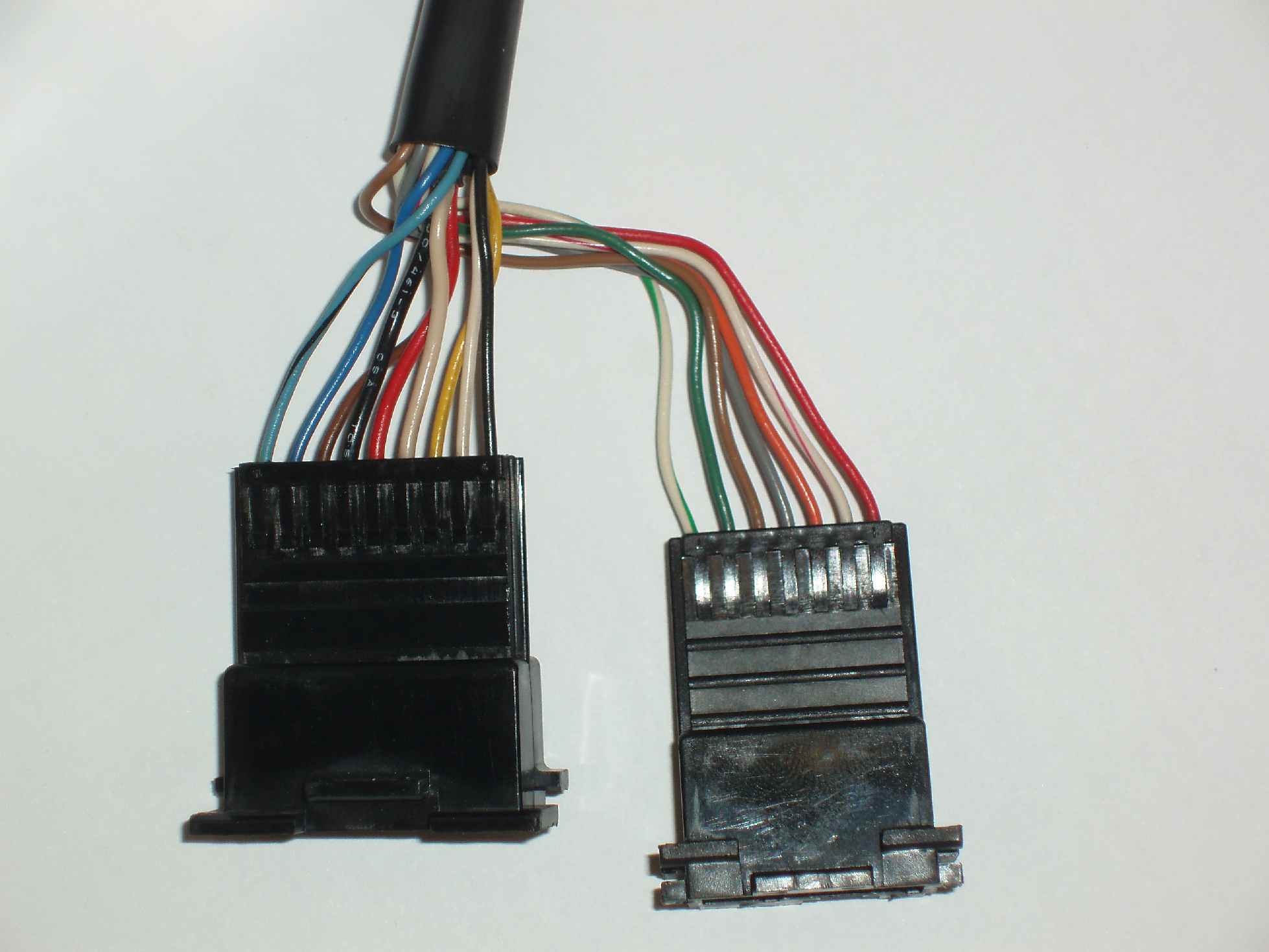

Bon j’ai commencé à me lancer dans la pose de mon nouveau poste (enfin pour l’instant c’est la dépose du vieux) et là je dois avouer que je suis complètement perdu…
Quelqu’un pourrait me dire à quoi correspondent les fils qui partent du poste ?
Je joins une photo des fils et une du poste.
C’est un Delco Bose sorti d’une C4 coupe de 1990.
Il y a quelques fils que je peux identifier et d’autres quedal...
Procédons dans l’ordre selon la photo. Si vous pouviez corriger et compléter svp…
Fiche à 9 Pin.
Bleu Ciel / Noir : Contact Ampli
Bleu : Contact Antenne (Power Antena)
Marron :
Noir : Masse
Rouge : Contact
Beige :
Jaune : Batterie
Blanc :
Noir :
Fiche à 7 Pin.
Blanc / Vert :
Vert :
Marron :
Gris :
Orange.
Blanc / Rose :
Rouge
Autre question. Au risque de passer pour un naze…
Il y a 2 fiches. Les 2 se branchent sur les 2 prises de la voiture.
La 9 pin sert pour ce qui arrive dans le poste et la 7 pin pour se qui sort vers l’ampli de la boite à gant ou j’ai complètement faux ???
Merci d’avance.
Laurent
