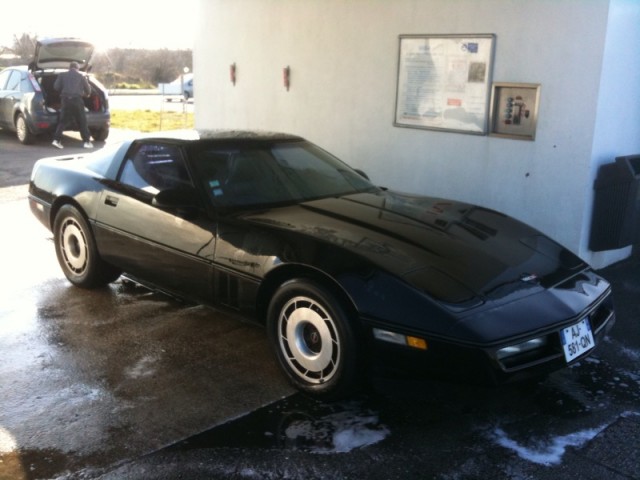

hello tout le monde je viens d'acheter une crevette de 85 injection.....
vraiment pas recu c est une bombe
Par contre elle crache de l'huile par les 4 pots d'echappement juste au demarrage......
Pas normal je suppose, est ce grave ?
merci de vos reponses.......

la voici...
