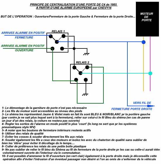

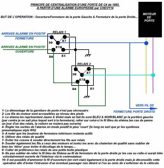

quelqu'un pourrait me mettre les chiffre (85, 86, 87, 87a, 30 ) sur le shéma du relais ci dessous ? je me suis emméler les pinceaux et j'arrive plus a savoir, le quel est le quel sur le schéma... merci :)

Donc sur le shema ci dessus, le 87a serait celui du millieu, En bas a droite c'est 85, en bas a gauche c'est 86, en haut a gauche c'est 30, et en haut a droite 87..
C'est bien cela ?

Corvette-c4-1991 wrote:Donc sur le shema ci dessus, le 87a serait celui du millieu, En bas a droite c'est 85, en bas a gauche c'est 86, en haut a gauche c'est 30, et en haut a droite 87..
C'est bien cela ?
C'est sa ?
Je monte sa dans l'aprem alors il fallait que je sache

normalement oui mais
Mais tu peu controler avec un multimètre la conformité des branchements de ce relai
la bobine fait quelques ohms alors que le contact raccoré au 87a ne mesure que 0 ohm

bon sa marche pas...
je post le schéma de la centralisation pour que vous m'aidiez...
