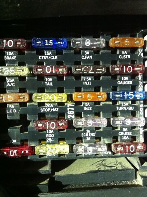

je n'ai pas de réponse à ton problème, il faut que je fouille dans ma doc GM...
par contre moi non plus je n'ai pas de fusible "FP" mais "FR" pour la pompe (en bas à droite).
photo en attach.
Jeff
photo en attach.
Jeff
