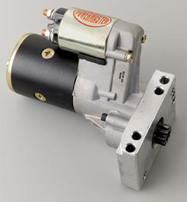

il ressemble à quoi ton démarreur ? d'ailleurs, c'est quoi comme année déjà ?
il ressemble à ça ?
ou ça ?
j'ai le premier en occaze à pas cher (il était sur ma 82). il marche, mais je ne sais pas pour combien de temps.
j'ai le 2e en neuf en GM Performance Parts chez moi.
si ça peut dépanner, fais moi signe.

Merci mais mon démarreur ressemble à ça : http://www.zip-products.com/Zip/product ... F885DAE6BD
