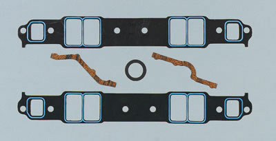

est-ce que tu as essayé ces joints là :
fel pro 1205
tu as quoi comme culasses ? fonte ou alu ? référence ?
quand tu as refait ton moteur, est-ce que tu as agrandis les trous de retour d'huile dans la vallée des poussoirs (à l'arrière de chaque côté de l'allumeur et à l'avant vers la distrib) ?
qu'est-ce que tu as monté comme pompe à huile ? haut débit ?
vu la quantité d'huile consommée, si l'admission était fendue, tu verrais une trace d'huile. vu que la trace commence à la jointure avec la culasse, tu peux être sur que le pb vient de là...
fel pro 1205

Pour les joints, j'ai effectivement déjà essayé ceux que tu proposes, Vince. le probleme reste le même.
