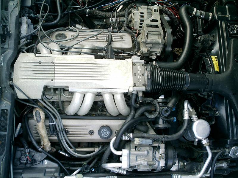

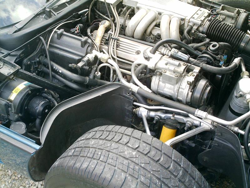

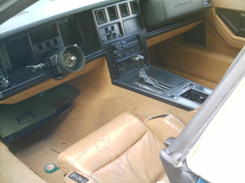

Pose nous une photo du compartimet moteur côté droit & de l'intérieur...

voila !
Post by rené » 24 Sep 2006 17:59
Bnn vous avez un GROS probleme ....... :?
ce n'est pas une 84 ....mini 86 ...
donc 2 solutions :
-vehicule etranger qui n'est pas passé aux mines et immatriculé avec la carte grise d'une épave .
-vehicule volé immatriculé avec CG d'épave .
dans les 2 cas je vous suggere de vous faire reprendre la vette par le vendeur.. il n'aura pas le choix .
en cas d'accident corporel grave les experts automobile sont souvent moins cons que l'on imagine ...):roll:
derniere solutions ( peu probable) : une 84 avec un moteur TPI greffé et un tableau de bord changé ....
