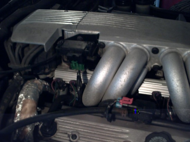

Comme le titre l indique j ai un code 32 sur ma vette(que faire)ca n a pas l air grave la voiture marche très bien.le probleme est par rapport au gaz d echappement egr ou un capteur(ou est le capteur)code 32:exhaust gas recirculation(EGR).circuit defectueux ou capteur barometrique tension faible???Merci

quand j avais se problme j' ai chnager la pcv valve et c 'etait nickel aprés culbuteur de gauche ou ta la sonde egr hs

Pareil, c'est la sonde de température admission qui merde. Sur la mienne, je vais la changer sous peu (18$ chez Mid America) :wink:

moi sur le rochster mais toi sa doit etre sur la pipe d 'amission pret du delco coter passager

Si c'est la sonde de température, elle est SOUS l'admission d'air du côté du Delco.
J'avais eu un pb aussi: elle était simplement débranchée et un peu casse bonbon à remettre vu que les doigts ne passent pas. J'ai réussi avec une pince du type à épiler et un tourne-vis de l'autre côté pour m'en servir de levier pour enfoncer la prise.

Bon j ai toujours mon code 32.Je ne trouve pas la sonde ou autre

suis la partie en alu elle doit etre pas loin voir sous le delco ou le pleunum

certaine vette on le switch surt le pied de valve EGR, d'autre l'on sur le pied de fixation du tube d'EGR ( le tube qui est enveloppé d'un espece de tissu thermique ) sur ta tof , ce tissus est severement abimé au premier plan

le revètement est abimé en surface c est la matiere alu qui est parti .pour se qui est du switch je ne trouve pas sa référence sur eckers ou autres.je ne l ai pas encore trouvé sur la vette non plu d ailleur :ane: Je cherche :( A +

Sous le plenium, vers le centre de ta photo, légèrement à droite du cache du Delco, tu peux la voir en regardant par l'autre côté (conducteur) et est forcément difficile d'accès mais tu pourras voir le connecteur ou le sentir en passant un doigt sous le plenium. Pour remettre le connecteur: tournevis et pince longue et fine, pour la sonde... démonter le plenium...

quand tu auras trouvé , sache que ce n'est pas une sonde mais un switch , et il se regle , j'ai vu ca sur un site US , mais je n'ai jamais pu remettre la main sur le lien :(
