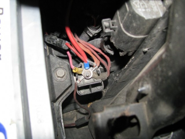

Oui reynald, en suivant tes conseils presqu'à la lettre, j'ai donc démonté le bloc avec le logo corvette côté passager, pour enfin accéder au moduleVATS. Sur ce dernier lorsque j'ai oté la fiche du module de manière a libérer le petit fil vert pour ne plus faire contact (petit fil vert partant si je ne m'abuse du relais vats au module), le petit fil noir a lui aussi décider de sortir avant même que je le repère dans son emplacement. Sur la fiche de mémoire ce sont les lettres L M N O...Wect.. il y en a 10 mais 4 ou 5 qui ne servent à rien.J'ai donc introduit ce fil noir un peu partout mais rien. Donc voilà après avoir schunter les 2 fils du relais ( Gros fil vert et 1 jaune comme sur ton sujet) et déconnecter le fil vert du module, et bien rien de rien.. seulement le démarreur qui tourne qui tourne!!!
Je reviens une nouvelle fois vers mon fil de masse car une masse c'est tellement important!!!! en effet ce dernier est fixer par une vis sur le chassis(longeron côté batterie) et de l'autre côté de fil de masse ou peut-il aller????
(fil souple très fin mais large et argenté juste à coté de la batterievers l'intérieur, on ne peut pas le louper, ilest si beau!!!!
Merci Reynald et à tous.

Très bien et merci encore pour tes réponses, ceci dit pour le fil de masse (mais qui ne ressemble en rien à un fil ordinaire électrique) il se situe juste de l'autre côté de cette photo. Il est cependant en dessous du gros bloc de fil à environ 10-15 cm de la batterie et visser au longeron.
Voilà j'éspère avoir été le plus clair possible... je vais essayer de prendre également une photo.
