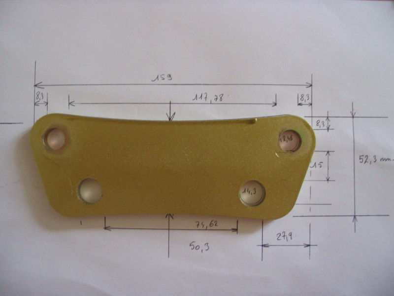

j'ai 2 questions (mais une/des photo de la patte recto/verso m'intéresse) :
- les pattes sont en alu ou en acier ?
- quelle épaisseur ?
Post by reynald » 21 Apr 2005 12:00
les pattes sont en acier , soit traitées,soit anodisées elle ont un espece de reflet jaune ou or
elles sont réversible (droite,gauche,face et dos)
a l'oeil elles font 5 a 6 mm d'epaisseur je te fais des tofs demain soir avec cotes :wink:
Post by reynald » 23 Apr 2005 14:19
voici une photo d'une de ces plaque
avec les cotes principales et elles font exactement 6.4mm d'épaisseur
