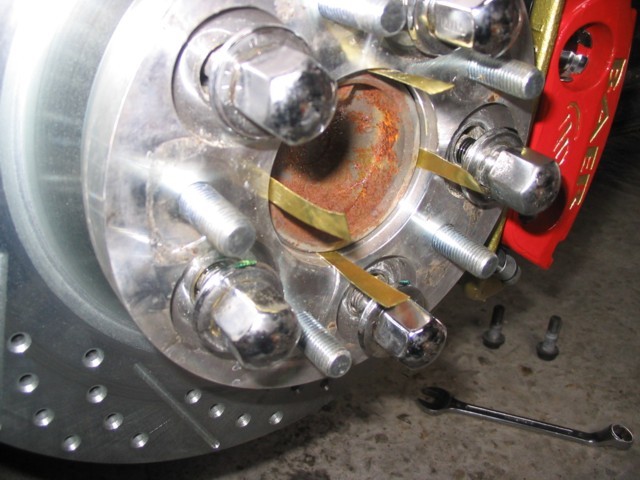

Re: jantes 1984
fait gaffe avec ce kit car le centre est alésé un poil plus grand que l'anneau de centrage et ainsi pour caler les cales , il faut mettre des petites cale de 10/100 de mmm
voici une tof qui te montre l'astuce , sinon si tu ne fait pas cela , ton volant ainsi que ta vette toute entére va vibrer

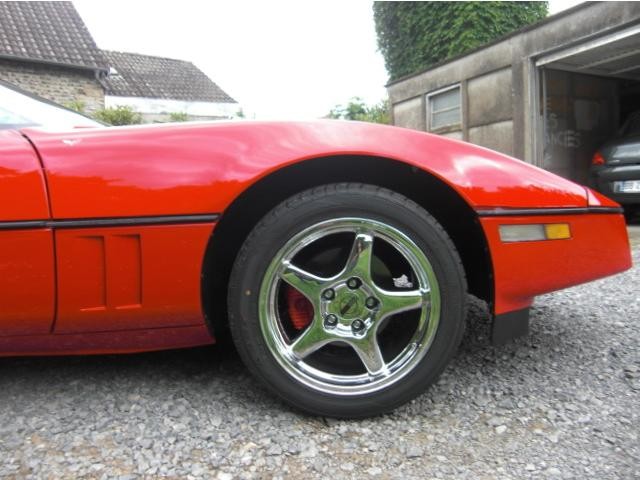

Re: jantes 1984
salut les gars !
bon j'ai commandé mes jantes corvette en chrome siglées corvette et j'ai commandé mes entretoises ou adaptateurs pour jantes en 17 pouces !
je suis parti faire mettre mes jantes chez le mécano et surprise je n'ai pas eu besoin de mettre mes adaptateurs car les nouvelles jantes remplacent très bien les anciennes, donc je suis passé de jantes en 16 " en jantes en 17 " et les pneus de 255 /50/16 en 275/40/17 incroyable je la trouve magnifique !!!

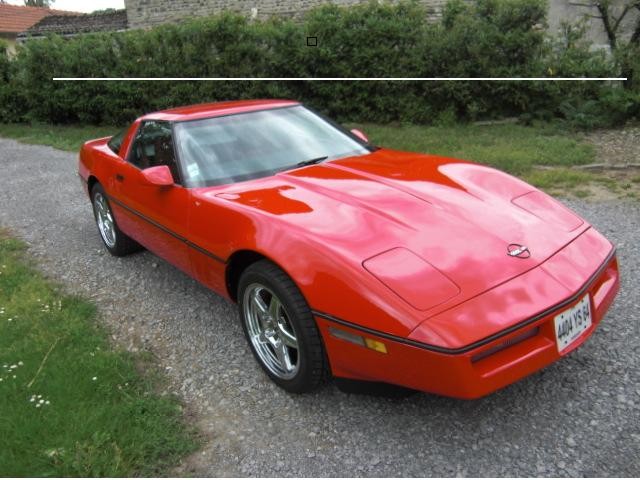

Re: jantes 1984
voici ma corvette 1984

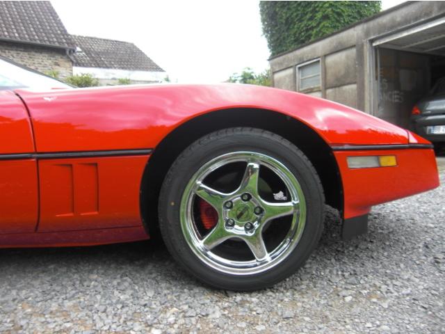

Re: jantes 1984
autre photo jantes 17 x 9.5 pneus 275 40 17
