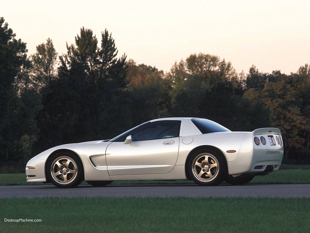

Je pense que celle ci est cabriolet avec hardtop, c'est d'après vous quoi le kit carosserie?

Pour la photo que tu présentes, c'est bien une version hard top, et plus précisement une version FRC (fixed roof coupe). Le hard top est fixe sur cette version, ce n'est donc pas un cab. Ces versions ont été commercialisées en 99 et 2000 sous le nom de FRC avec le moteur LS1. A partir de 2001, cette carrosserie a été reservée à la Z06 avec le moteur LS6 de 385hp puis 405 à aprtir de 2002.
Le kit carrosserie sur la photo que tu présentes est un kit Tigershark.
