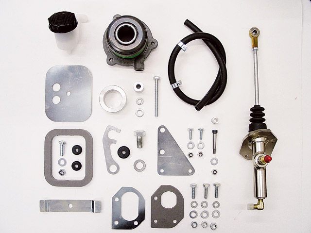

Justement, j'aurais bien voulu mettre ça (photo), mais c'est impossible à trouver... J'ai demandé à Keisler, ils m'ont répondu qu'ils ne le vendaient qu'avec leur boîte :cry:
Quelqu'un à une idée pour remplacer tout ça ?

Post by Vince » 11 Jul 2006 19:08
McLeod !
c'est ce que j'ai commandé pour la mienne
Post by ZD » 14 Jul 2006 16:32
je me renseigne sur les butée hydraulique
chez summit ça vaut 350$ la butée seule
c'est fiable ?
il y a de bon feedback sur les forum us ?
Post by Vince » 15 Jul 2006 0:38
ZD wrote:je me renseigne sur les butée hydraulique
c'est fiable ?
à priori, sur les modèles vendus il y a plus de 2 ou 3 ans, il y avait de problèmes de joints au niveau des raccords de flexibles. ça serait réglé depuis.
j'ai choppé la mienne à 255$ sur ebay (en neuf) avec le maitre cylindre et le bocal.
sinon, l'autre solution consiste à utiliser le mécanisme des f-bodies 3rd gen ou des trucks. il y a un piston hydraulique monté sur le côté de la boite qui appuie sur la fourchette d'embrayage.
Post by ZD » 15 Jul 2006 1:28
merci Vince
j'hesite encore :?
j'aime bien la technique de la butée hydraulique mais elle me fait un peu peur car en cas de fuite ça multiplie les probleme ,alors qu'un verrin lateral :roll:
