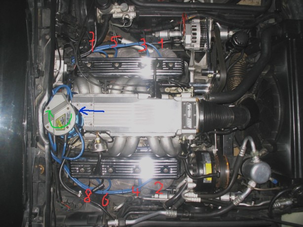

quelqu'un pourrait il m'indiquer l'ordre des fils de bougies sur l'allumeur ?
de plus faut il bien deux fils branchés sur les bornes "tach" et" bat "car je n'ai qu'un fil blanc ?
merci pour votre aide.

l'ordre est 18436572
sur la tof ci dessous tu as en rouge les cylindres ,en vert le sens de rotation du toc d'allumage ,et en bleu (si ma memoire est bonne ,donc attends confirmation pour ce point)le repére pour le fil qui va au 1er cylindre

merci reynald pour la belle photo.
concernant toujours l'allumeur et les fiches "tach" et "bat",je ne vois qu'un fil blanc à brancher,va t'il sur "bat" ou "tach" ? et ses deux fiches sont elles obligatoirement connectées ?

sinon une petite photo pour confirmer l ordre d allumage

hey reynald sur ta photo je viens de voir que ta prise d air par en bas ???
c toi qui a fait la modif ??
C4 - BA - 1985

si tu n'en a qu'un a brancher ,ce doit etre le + apres contact ,pour le tach ,s'il est absent ,bien tu n'aura pas de compte tour,ou alors il se balade quelque part ce fil ,par contre pour les couleurs je ne sais plus qui est qui
et pour repondre a Chapron,c'est une modif dû au fait que ma vette n'a pas son capot d'origine ,ni le capotage de radiateur ,ceux ci provienne d'un 84 ,et evidement il est impossible de monter le conduit et le filtre a air d'origine ,donc tout ca c'est fait maison ,et l'air frai est captée devant le radiateur via un gros filtre a air de moissonneuse reconditioné
