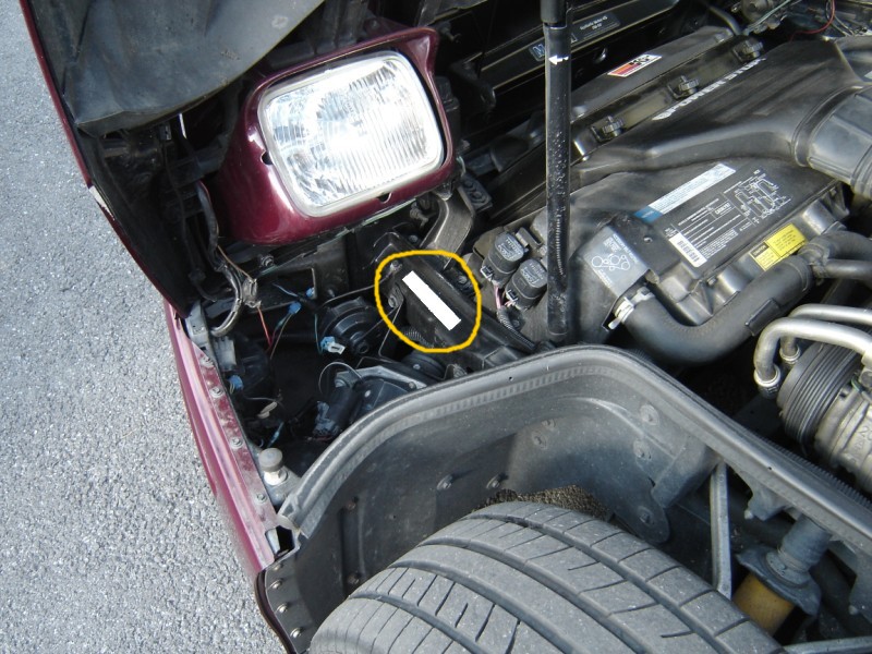

Sur la mienne, il est là (rajouté à l'arrache) :

Post by domijogo » 12 Mar 2009 13:14
OK merci pour la photo je pense que je vais le mettre au même endroit que toi cheers

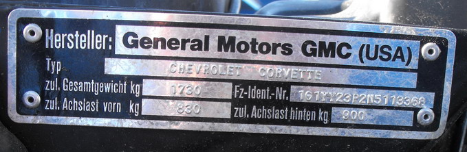

Post by domijogo » 17 Mar 2009 9:37
Sur ma Corvette 92 la plaque constructeur est sur le montant droit sous la serrure du capot
Regarde ce lien
http://admi.net/eur/loi/leg_euro/fr_376L0114.html
