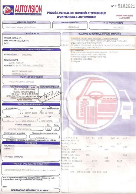

Au hasard de mes recherches, je suis souvent tombé sur des CT portant des mentions du type : "non concordance de la frappe à froid avec papiers officiels" (voir encadré rouge de la photo jointe).
Que cela veut-il dire exactement?
Moi, quand je vois cela, je fuis systématiquement parce que je pense tout de suite à "voiture volée" et magouille.
J'ai raison ou pas?
J'ai raison ou pas?

Voiture volée peut-être pas, mais bidouillée oui.
Si les "matching numbers" (concordance entre les numéros de châssis et moteur + boite) prennent de la valeur c'est un gage de cohérence de ton véhicule.
Il est possible de voir une Corvette avec un moteur de camaro, et des papier de firebird ! Rien ne correspondra ! Un pote de Vince a ce genre de voiture.
En gros on appelle ça une "merguez".
ça peut être une très bonne voiture, mais faut pas vouloir de l'origine.....
D'une manière générale c'est pas très sain.

Pour info, la carte grise en haut correspond à une C3 Stingray 77, soi-disant "Matching numbers" vendue tenez-vous bien ................................ 35000 euros
Ca fait cher le couscous

ça arrive aussi de se planter de poinçon quand on frappe le chassis en France (on déchiffre mal les numéros qui sont sur les papier et on frappe un truc qui ressemble vaguement).
