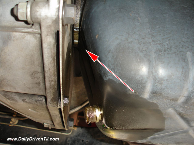

Démonter le carter d'huile, ne m'inquiète pas plus que ça, et effectivement je pense qu'il faudra aussi descendre la crémaillère (non stock).
Mais la fuite ne vient pas de là, plutôt comme cette photo (enfin à peu près):
Je ferais des vraies photos la prochaines fois.
Du coup, j'ai vraiment l'impression qu'il faut reculer la boite pour mettre le joint d'une pièce. Et faire ça sous la voiture... :shock: :shock: :shock: C'est moi qui suit à l'ouest ou bien ???

pas besoin de descendre la boite
le joint spi (si c'est bien lui qui fuit) est en 2 parties sur les SBC jusqu'en 85
ça se change par dessous sans descendre le vilo ni la boite.
c'est délicat, mais faisable (je l'ai fait)

bon à priori c'est un bloc 95-2000 !
donc joint spi en une seule partie
je crois bien que tu dois effectivement sortir la boite pour changer ceux là :(
essaye déjà de changer le joint de carter et de mettre un additif "stop fuite" pour voir si ça va.
