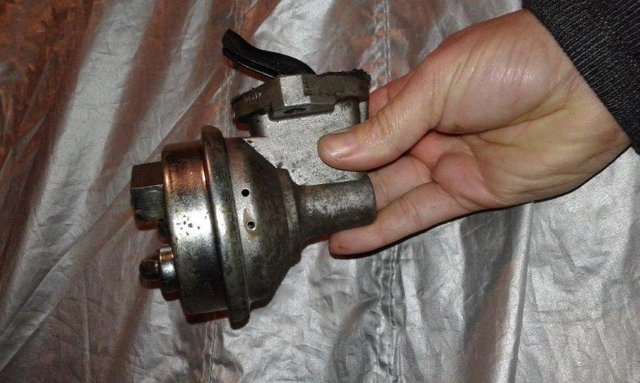

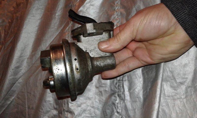

plus serieusement, ma pompe a essence fuyait

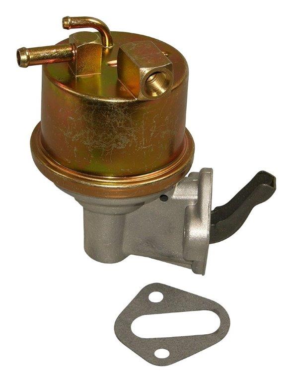

j'en achete une : la AIRTEX 41240
plusieurs sites me disent qu'elle va sur la C3 1971 350
Meme si elle ne ressemble pas à la mienne sur la forme qui ressemble plus à une AIRTEX 41378

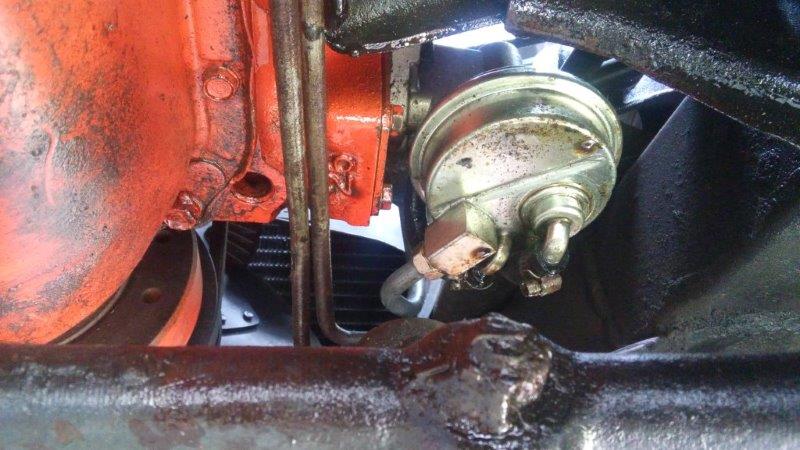

A la reception : impossible de visser la ligne en acier le diametre du tuyau ne correspond pas et le pas de vis non plus
Mon carbu ayant été changé je me dis c'est la ligne qui n'est pas bonne (la ligne métal a été sectionnée pour y adapter une ligne souple et ainsi se fixer au carbu rochester
(en passant il n'y pas filtre a essence sur ces carbu ? en tout cas ma C3 n'a pas de filtre a essence...)
Je rachete donc une ligne (sur un site different ZIP corvette) et je recois.... la meme ligne ou presque!! meme olive meme tuyau
Rassurez moi j'ai une corvette ? (numero de chassis et moteur correspondent
Si vous comprenez ce qui cloche je suis preneur !
Je me fais faire un tuyau sur mesure pour la AIRTEX 41240 ??
