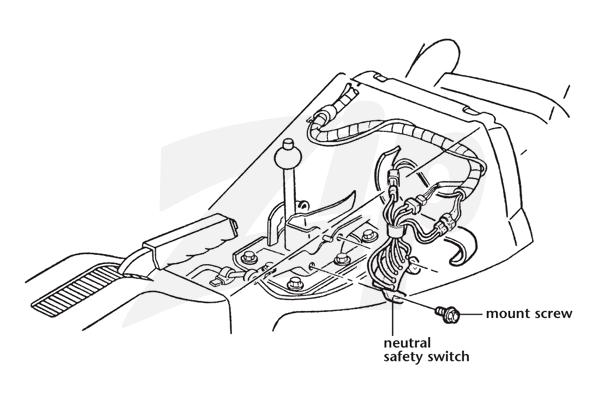

Je suis en train de restaurer ma corvette de 1975 coupé T-top et me voila sur la partie faisceau :)
Mais je me pose une grosse question
Sur le safety neutral (boite auto) ou vont c trois prises? faisceau principal ou faisceau clim/ ventil?
Merci pour vos réponses cheers
Re: question sur le safety neutral
Post by Vince » 23 Mar 2010 21:09
je vois pas bien pourquoi ils iraient dans le faisceau de clim/ventilo...
le neutral safety switch sert à couper le démarreur quand tu n'es pas au neutre ou en park.
le switch sur le levier de boitoto sert aussi de contact de feu de recul.
pour le 3e connecteur, je vois pas.
je dirais que tout ça part dans le faisceau principal
