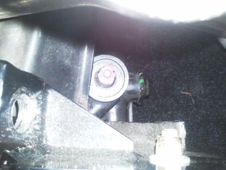

Les 2 vis qui sont sur la photos et qui servent à fixer la pièce à gauche toujours sur la photo sur la crémaillère :mrgreen:
Re: kit steeroids
Post by DENIS » 10 Jul 2011 21:48
Je confirme que je n'ai pas eu de soucis à les visser jusqu'au couple indiqué.
Par contre, si je peux me permettre, met un peu de graisse entre ta tête de vis et le french-blocage, sinon tu vas tordre la pièce avant d'avoir atteint le couple. ça fait très moche ensuite.

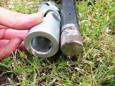

Voici les pièces incriminées:
A vue de nez, ça devrait passer:
Mais ça ne passe pas, il doit y avoir (pas facile avec le pied à coulisse et les stries) un demi millimètre. En forçant un peu j'ai laissé des marques (en bas en clair)
Ben voilà, je suis à votre écoute !! Je ne sais vraiment pas quoi faire.... :cry: :cry:

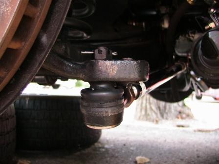

J'ai aussi une autre question sur les tirants:
J'ai fais un test à blanc sans serrage. Il faut laisser le caoutchouc ou le virer ?
Il y a aussi un petit graisseur à bille fournis. Il se monte ou ?

Pour le caoutchouc de la rotule, faut le laisse car il contient la graisse et empêche la merde de rentrer dans la rotule.
Pour le graisseur, regardes en bas de la rotule, devrait y avoir un pas de vis.

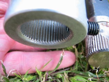

J'ai passé un tout petit peu de temps sur mon problème de colonne de direction.
J'ai bien 48 dents de part et d'autre, mais le diamètre ne va vraiment pas !
Le diamètre de colonne (dents comprises) est de 25 mm.
Alors que le diamètre de la pièce steeroids est de 24.3 mm de creux à creux. Ce qui évidemment rend l'assemblage impossible.
Alors j'ai besoin d'un petit service de la part de tous ceux qui ont leur colonne démontée.
Il faut juste mesurer le diamètre de la colonne de direction, au niveau des cannelures. ça me permettrait d'envoyer un mail à steeroids pour leur dire que leur pièce est mal foutue (j'y crois pas trop).
merci d'avance.

D'autre part, sur Ebay, ils mentionnent: 1" 48 Lower Shaft
Dois-je comprendre diamètre 25.4 mm et 48 dents ?
parce que ça correspondrait vraiment à ace que j'ai. Et les 0.4 mm, ça ne m'étonnerait pas que l'ancien proprio ai pu bouffer les dents pour faire son adaptation sur le coupleur de Corvette.... (lui même bien abimé...)
Mes conclusions sont les suivantes:
Soit je rachète une colonne (c'est con parce que celle que j'ai me plait bien, même si elle est légèrement de travers), soit je bidouille la pièce de steeroids en essayant d'usiner les stries plus profondément... et là ... ben ... how ? :shock:

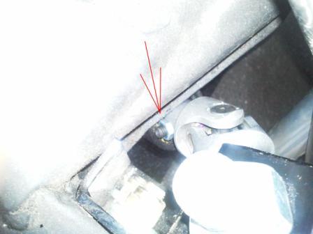

J'ai monté ma colonne de direction pour la positionner et prendre des repères avant de remonter le tableau de bord. Jusque là ça va?... Je tourne à la main la colonne (facile) et découvre avec amusement que les roues tournent (ma voiture est sur chandelles). C'est con hein... :mrgreen: :mrgreen:
Sauf que.. je ne fais qu'un 1/4 tour de butée à butée... je retourne voir les cardans et...
L'écrou de blocage des vis transversales touche le châssis. Et il y en a deux ils sont à 180 degrés, d'ou l'impression de n'avoir qu'un quart de tour de butée à butée.
Sans le cardan, ça donne ça:
La crémaillère est clairement trop près du support moteur.
Alors je me glisse dessous et regarde le problème que j'ai eu pour accrocher la direction au châssis, ou il a fallut que je monte une plaque de 4 mm entre les deux pièces.
remenber:
Les rondelles ont laissés la place à une plaque. Si j'enlève cette plaque ça me permet de reculer un peu le support de crémaillère. Pour ça deux soluces:
Je bidouille le support de crémaillère en ovalisant les trous (+ 4mm).
ou je lime les trous du châssis (et ça j'aime pas trop je n'ai pas d'outil électrique à disposition, car parking)
A vos avis d'autre solutions ?
Et plus je regarde les photos, plus je me dis que ça ne suffira pas, il faudra que je lime quand même le support moteur...
Mais ça me fait chier de tout redémonter, re-commander des boulons nilstop (car maintenant ils vont être nazes au bout de 3 démontages), et re-passer du temps dessous alors que tout est raccordé....
