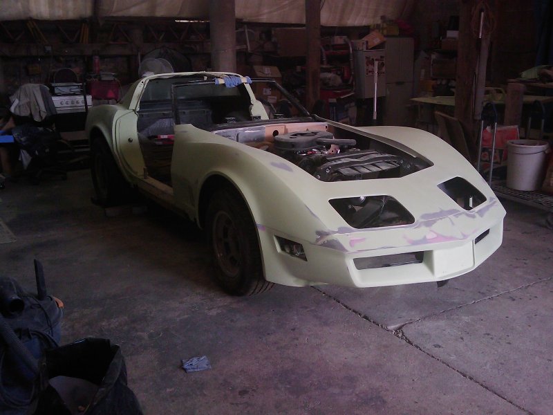

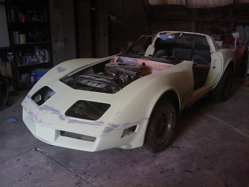

depuis le dernier update, j'ai apprêté et poncé les deux portes (extérieur) et mon pote m'a poncé l'intérieur.
j'ai apprêté le parechoc avant (il sera poncé en place quand j'aurais apprêté les ailes avant) et j'ai passé une couche de noir à l'intérieur pour faire propre (tout le dessous de la caisse est noir).
ce weekend, il faisait vraiment trop chaud pour apprêter les ailes avant (38° à l'intérieur du hangar cet aprem !) alors on a fait des petits trucs pas trop fatiguants...

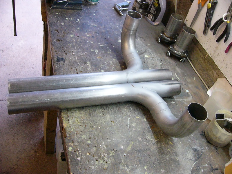

on a avancé un peu mon échappement.
et comme souvent, je n'ai pas choisi la solution de facilité. rien à voir avec la pièce d'origine...
2 silencieux Magnaflow montés en position transversale entre le pont et le réservoir. entrée et sortie du même côté au milieu de la caisse.
c'est un peu le même système que pour une C5. ça passe sous le pont et ça remonte vers le silencieux. la différence, c'est que ça ne sortira pas au milieu comme la C5, mais à l'extérieur avec 2 double-sorties. ça fait une circuit de tuyau pour le moins intéressant ;)
surtout que je vais prévoir une paire de cut-outs histoire de pouvoir gagner quelques watts ou faire du bruit à la demande.

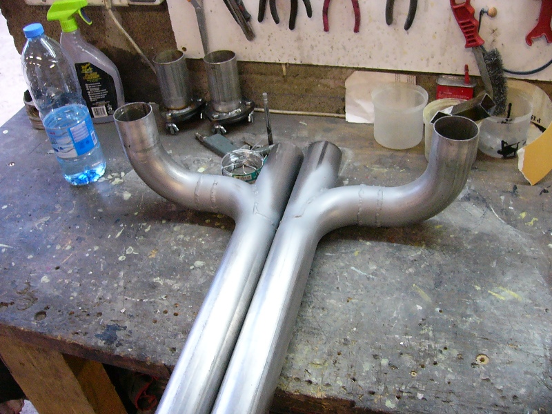

pour le moment, j'ai fabriqué la partie qui passe sous le pont et raccords les deux silencieux.

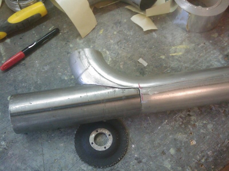

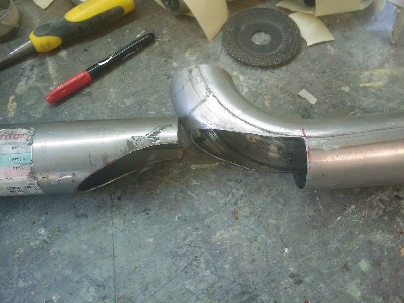

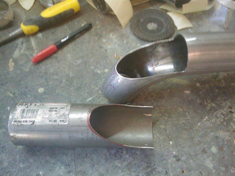

on a commencé par fabriquer le T sur lequel sera raccordé le cut-out. c'est pas le morceau le plus simple que j'ai fabriqué jusqu'à maintenant...
mon pote Arnaud m'a tracé la gueule de loup à découper. il a le compas dans l'oeil l'enfoiré ;)
j'ai commencé par le bout de tube droit et j'ai ensuite reporté le dessin sur le coude.
petit test avant de souder : c'est impec' !
le second a été plus facile/rapide à réaliser, on avait fait un modèle à partir du premier...
et voilà le morceau après soudure

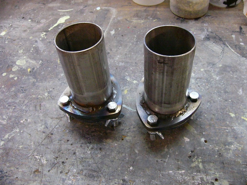

j'avais prévu de faire sortir les cut-outs tout droit derrière le pont, mais les lignes sont un peu trop serrées (25mm seulement entre les deux) qui font que les moteurs se touchent (j'ai fait le test avec les trappes QTP de mon pote). il va donc falloir couper un peu et insérer un coude (10-15° à la louche).

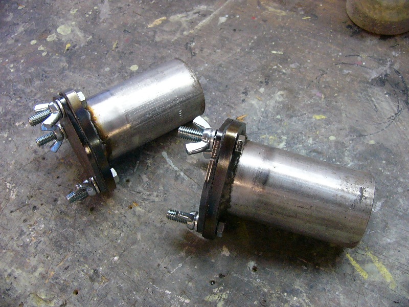

mon pote Arnaud nous a fait usiner quelques brides pour les cut-outs dans de la tole de 10mm. j'ai soudé mon premier jeu sur un bout de tube droit que je monterai derrière mon coude à la prochaine occaze (il commençait à se faire tard et j'étais en panne de tube coudé).

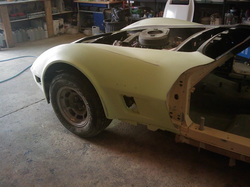

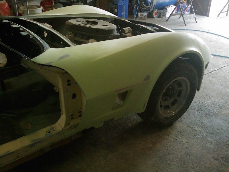

ayé, j'ai presque fini de cacher le rose...
une bonne grosse charge avec de l'apprêt vert, ponçage au 80 puis 150.
les ailes avant sont terminées, il me reste le bas du parechoc à terminer.
la prochaine étape niveau carrosserie sera l'apprêt surfaçant (le même en version diluée) et un ponçage au 600-800 à l'eau avant peinture (au printemps)
mais comme je n'ai plus d'apprêt en stock, il va falloir que je trouve autre chose pour m'occuper le temps de me réapprovisionner... c'est pas le boulot qui manque ;)

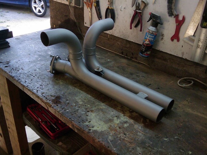

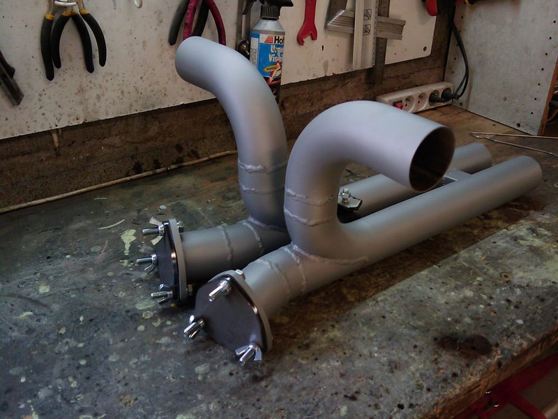

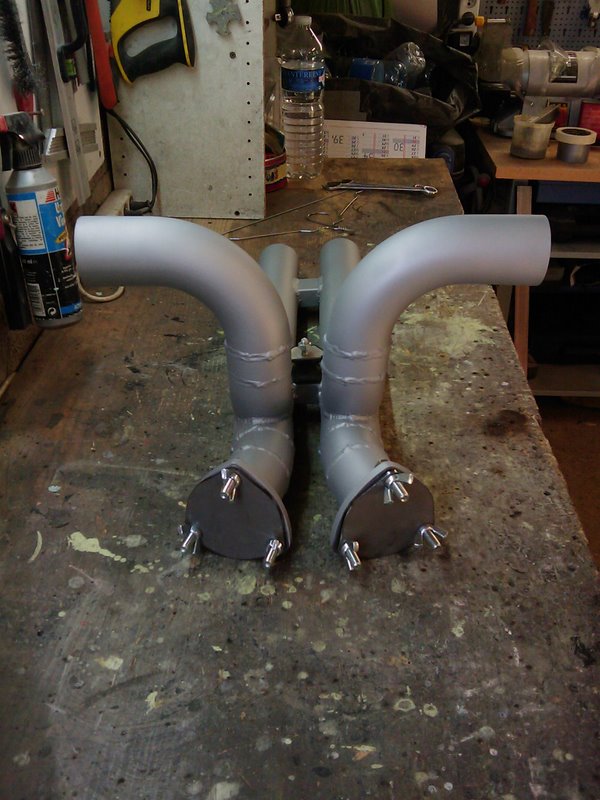

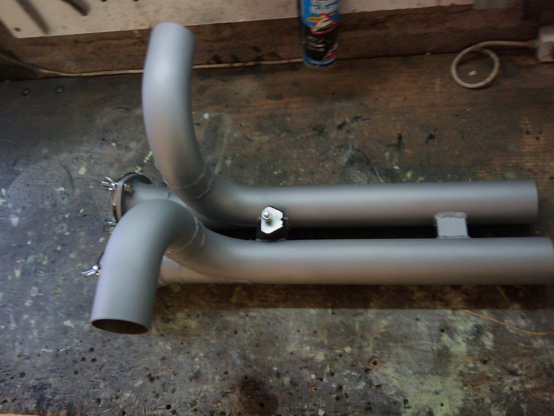

j'ai terminé tranquillement mon petit bout d'échappement...

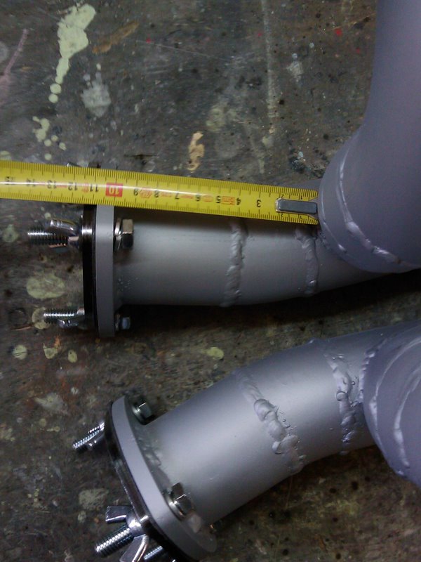

j'ai inséré un petit coude pour écarter les brides des cutouts.
avec les clapets QTP, on passe juste 1 doigt entre les deux pièces.
les deux moitiés sont reliées par un tube rectangle.

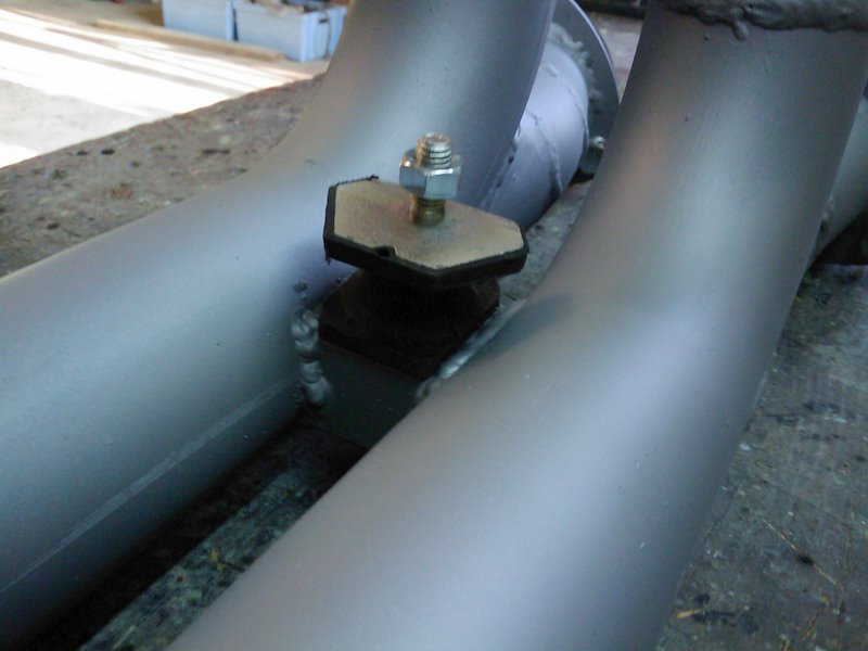

j'ai trouvé le silentbloc chez AD au rayon Restagraph'. c'est une réf Renault.
je compte le fixer au support central de lame de suspension (il y a déjà un trou que j'ai légèrement agrandi).
et j'ai passé un coup de galva en bombe pour pas que ça rouille.

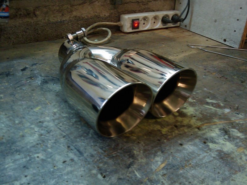

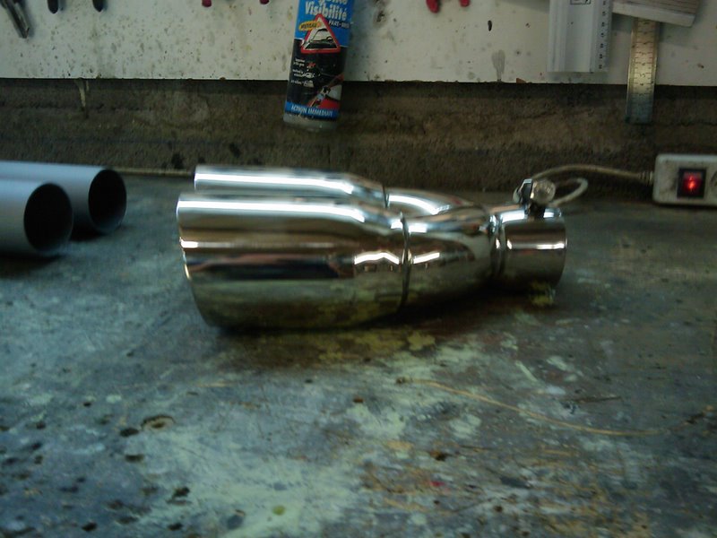

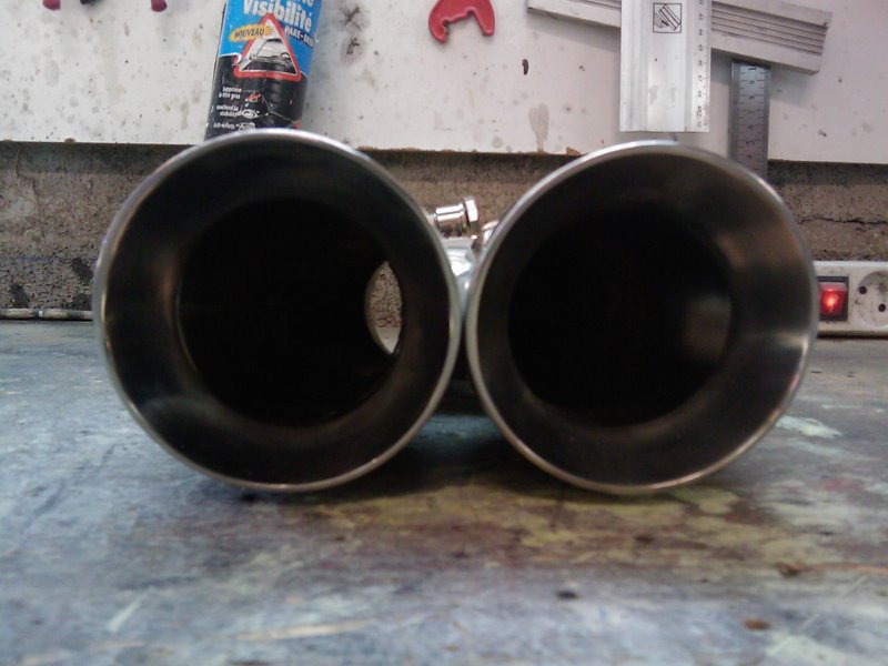

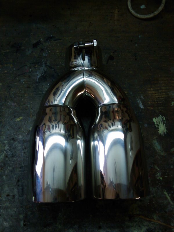

j'ai reçu mes sorties d'échappement aussi. je n'avais pas bien visualisé la taille en fait. c'est un peu gros. j'espère que ça ne jurera pas trop.
c'est de l'inox poli, les sorties sont à double-parroies et font 3.5" de diamètre (89mm) !
on verra ce que ça donne...
