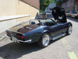

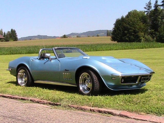

Je cherche à me rencarder sur les arceaux de ce type que l'on voit sur les photos de Corvette ci-dessous (les deux dernières photos):
Je ne trouve que des modèles façon Mount bar avec deux rond dessus "pour faire genre".
Mais je souhaite un vrai truc qui se fixe sur le châssis et pas seulement sur le body pour faire joli.
Le seul arceau que j'ai trouvé c'est ça:
ICI
Ou des truc de ce genre:
ICI
Mais c'est limite compétition, un peu too much quoi...
Ou encore:
ICI
Mais apparemment ils ne font que sur les corvette récentes.
Bref, je trouve que ça ne ressemble pas trop à ça:
Des idées ?

très difficile de monter un arceau efficace sur un cab sans découper/virer le couvre capote (et la capote).

Perso, j'aime bien le look roadster de la 1ère photo (Vette Works) :)

Re: Arceau pour convertible
Post by Vince » 14 Oct 2009 17:51
c'est juste une barre pour accrocher les harnais.
ça ne procure aucune sécurité en cas de retournement ni aucune rigidité supplémentaire du chassis à mon avis (c'est accroché à la coque).
Post by DENIS » 15 Oct 2009 0:56
Effectivement, je recherche une vrai fonction de rigidité, pas du tape à l'œil.
D'un autre coté, je n'ai pas envie de coller un arceau cage de 8 points. Mais juste un truc en plus comme ce que j'ai pu voir sur le Corvette forum (lien donné par ZD sur le forum CCCF).
ça, c'est plutôt ce que je recherche, mais visiblement c'est du "home made".
ou
ou
peut-être pas le plus efficace mais le moins problématique. Et à mon avis une fois en place la rigidité du châssis fait un sacré bond en avant !
