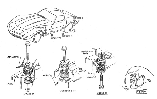

merci,je vais en avoir besoin,je viens d acceder aux body mounts ,ceux accessibles par l interieur devant les portieres :cry: y a de quoi pleurer.trous dans le chassis,enfin du moins ce que j en vois....j aurai plus vite fait de trouver 1 chassis d occase je crois....sinon,ben renforts de partout,et recharge a la soudure.ça commence bien.vive les voitures qui viennent de la cote est,bien humide.mon ford ranchero 78 vient de californie,pas 1 pet de rouille.cqfd

Re: decoquage c3 de 77
Post by MacVette » 03 Feb 2010 19:10
philou30 wrote:certains disent qu il y a 8 points d ancrage de la caisse,d autres 6...je vois 4 body mounts bien accessibles,question a 100 balles,ou sont les autres???????en effet,il n est expliqué nulle part a ma connaissance l emplacement des points d ancrage.alors si quelqu un peut m aider,afin que je mette ce maudit chassis a nu :evil: .merci d avance cheers
Salut et Philou30 et bon courage! Décidément, on est de plus en plus à attaquer la resto frame OFF.
C'est bien pour nos belles, mais il ne faut pas compter le temps passé :wink: Je mettrai des photos de ma resto très bientôt....
Pour ce qui est des bodymount, je pense que ça t'aidera :mrgreen:
Amicalement Vette !

Post by philou30 » 04 Feb 2010 2:07
merci macvettecool les croquis,,j avais pas de manual assembly.maintenant j y vois plus clair.je suis tellement desesperé du boulot a effectuer ,que j ai mis la vette en vente dans l etat.la nuit porte conseil,en me reveillant,je serai certainement plus motivé.
