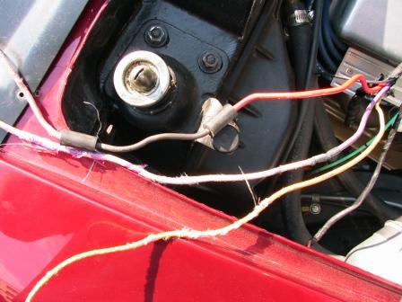

Aujourd'hui, j'ai voulu commencer à faire passer les fils pour l'installation de mes futurs phares H4. J'ai donc tout démonté et voilà que je fais courir les fils. Sauf que j'ai voulu chercher d'ou venait la "commande " des relais. Et me voilà à triturer les fils. Et c'est en voyant des choses comme ça, que j'en ai eu marre.
Deux gros fils rouges qui ne font qu'un petit marron, devient subitement rose, et repart en noir dans la même gaine. Je dois reconnaitre que ça a un petit coté fun.... mais les années 80 sont déjà loin.
Donc je dégage presque tout et commence a rédiger ce que je vois. Je rappelle que j'entrave toujours quedal au schéma électrique de GM.
Et donc me voilà avec plusieurs questions:

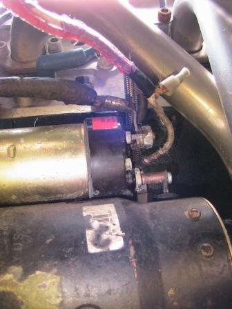

En allant vers le démarreur, je vois trois fils: un violet, un rouge (qui va sur la masse), et un jaune qui... ne sert à rien. Je dépiote le bazar.
Est-il obligatoire d'avoir du fil recouvert de tissu (au lieu du traditionnel plastique) à l'approche du démarreur ? D'ailleurs le tout était recouvert d'une espèce de sparadrap... J'ai bien pensé à la chaleur mais bon...

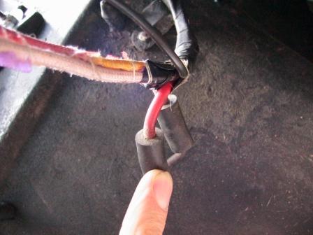

De plus, c'est quoi ces boudins en caoutchouc ? des raccords à l'ancienne ? Il y a une fonction particulière ? Je peut virer ?

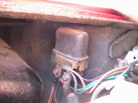

J'ai trouvé pour la dernière photo, c'est le relais du klaxon ! mais c'est bizarre il y a un paquets de branchements dessus ! juste pour un relais, c'est louche...

pour tes "boudins" c'est d'origine !! entre ces 2 boudins c'est un fuse link (un fil calibre pour fondre sans bruler c'est un fusible)
pour le relais de klaxson c'est normal il y a pas mal de truc reprise dessus !!!

Du coup, en comprenant le schéma, j'ai vu ces "boudins" avec un "fuse link" (donc fusible) entre les deux. Autant pour celui qui est proche du démarreur, il est propre (photo 3 du post au dessus), mais pour celui proche du firewall, j'ai un doute (photo 1) vu le raccord.
Pour le relais de klaxon, oui c'est bizarre qu'il y ai autant de reprises dessus et surtout un gros + non protégé ! Bref...

1) j'ai envie de remplacer les "boudins" par des porte-fusibles plus modernes. Des conseils ou des produits à me conseiller ? Quel ampérage ? 50 A ? L'emplacement de ces fusibles est importante ?
2) J'ai envie de remplacer les câble isolés par du tissus, proches du démarreur par des câbles normaux, isolés par du scotch (comme le reste du faisceau), puis de la gaine isolante (si je trouve), c'est possible ?
3) Le câble jaune qui va sur le démarreur, il sert à quoi ? j'ai pas compris sur le schéma.

fuse link : laisse ca !!! le fuse link est bien mieux adapte qu'un fusible car lui il "tolère" un sur-ampérage très court alors que le fusible non et du coup tu risque de "bouffer" du fusible alors qu'il n'y a pas de problèmes !!!
scotch pour le faisceau je suis pas fan regarde si tu peux trouver du tube annelé noir c'est beaucoup mieux et c'est utilise sur les C3 plus récentes.

jerome wrote:fuse link : laisse ca !!! le fuse link est bien mieux adapte qu'un fusible car lui il "tolère" un sur-ampérage très court alors que le fusible non et du coup tu risque de "bouffer" du fusible alors qu'il n'y a pas de problèmes !!!
Ok je pige l'avantage de ce fusible. Le soucis c'est que j'ai envie de virer les fils proches du démarreur avec la gaine en tissu. Car la couleur est partie et j'ai pas trop confiance. Du coup, le ré-utiliser me parait difficile.
Et je ne parle même pas de celui qui comporte un raccord en plein milieu ! Quitte à mettre un fusible plus costaud, je vais changer ça.

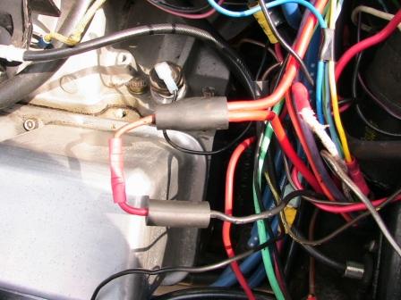

Actuellement les deux ventilos électriques sont alimentés via des relais (normal) par deux fils qui partent de la batterie, traversent toutes la carrosserie, et passent par le pare feu. J'ai envie de virer ces fils et d'alimenter les relais directement à partir du solénoïde du démarreur.
why ?
Ben simplement parce que je vais alimenter mes nouveaux phares de la même manière. Ce qui fait:
2 ventilos + 2 phares = 4 fils d'alimentation. Relais regroupés, fils regroupés, tout parait propre sur le papier.
Mais je n'ai pas envie de tirer 4 fils du solénoïde, mais un seul.
Pour cela, je cherche une sorte de "multriprise". je n'ai pas réussi à trouver sur les sites cités plus haut.
Il y a bien des choses comme ça:
Mais ce n'est pas isolé. Je cherche un connecteur propre...
Des idées ?
