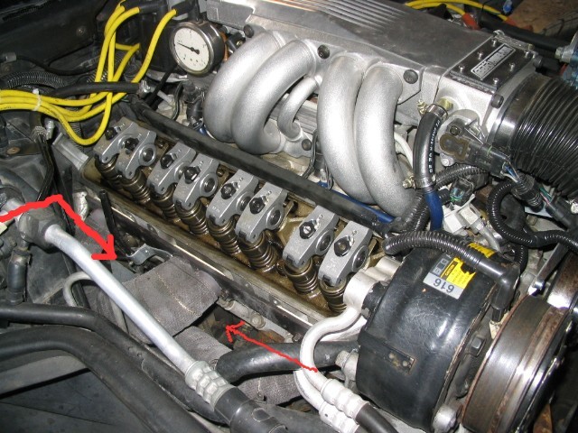

heu ..... comment dire....... tu as des notions en mécanique ?
le demarreur et a droite(quand tu es assis au volant) et en bas du block , coincé entre le block et la pipe d'échappement , il est boulonné sur le block pour sa partie arriere , et fixé solidement par 2 goujons pour sa partie avant
voici une tof , vu de l'arriere du block , je te l'ai entouré en rouge

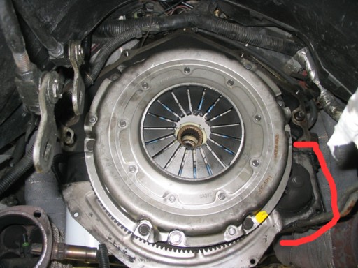

je t'en mets une autre je pense que ca va etre plus clair
au passage , je precise qu'il n'y a pas besoin de demonter la boite , ni les caches culbu

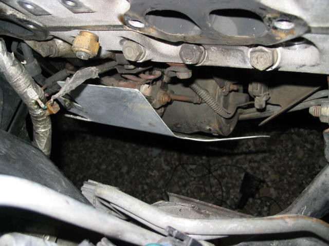

perso , le mien bénéficie d'une double protection thermique : les 4en 1 sont enrobés par des bandes en fibre de verre , et le demarreur est aussi protégé par une plaque en alu

je viens d'en retrouver une plus probante encore
