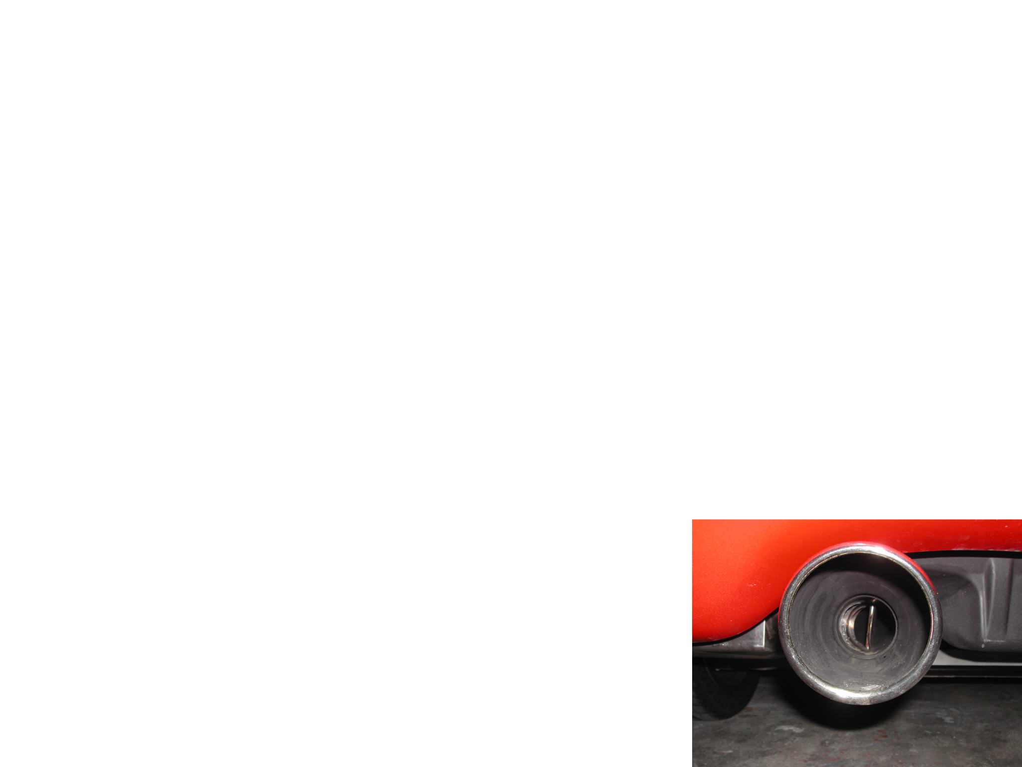

Voila ma titine en photo c'est pour voir si ca marche en attendant que jaille m'allonger en dessous :lol:

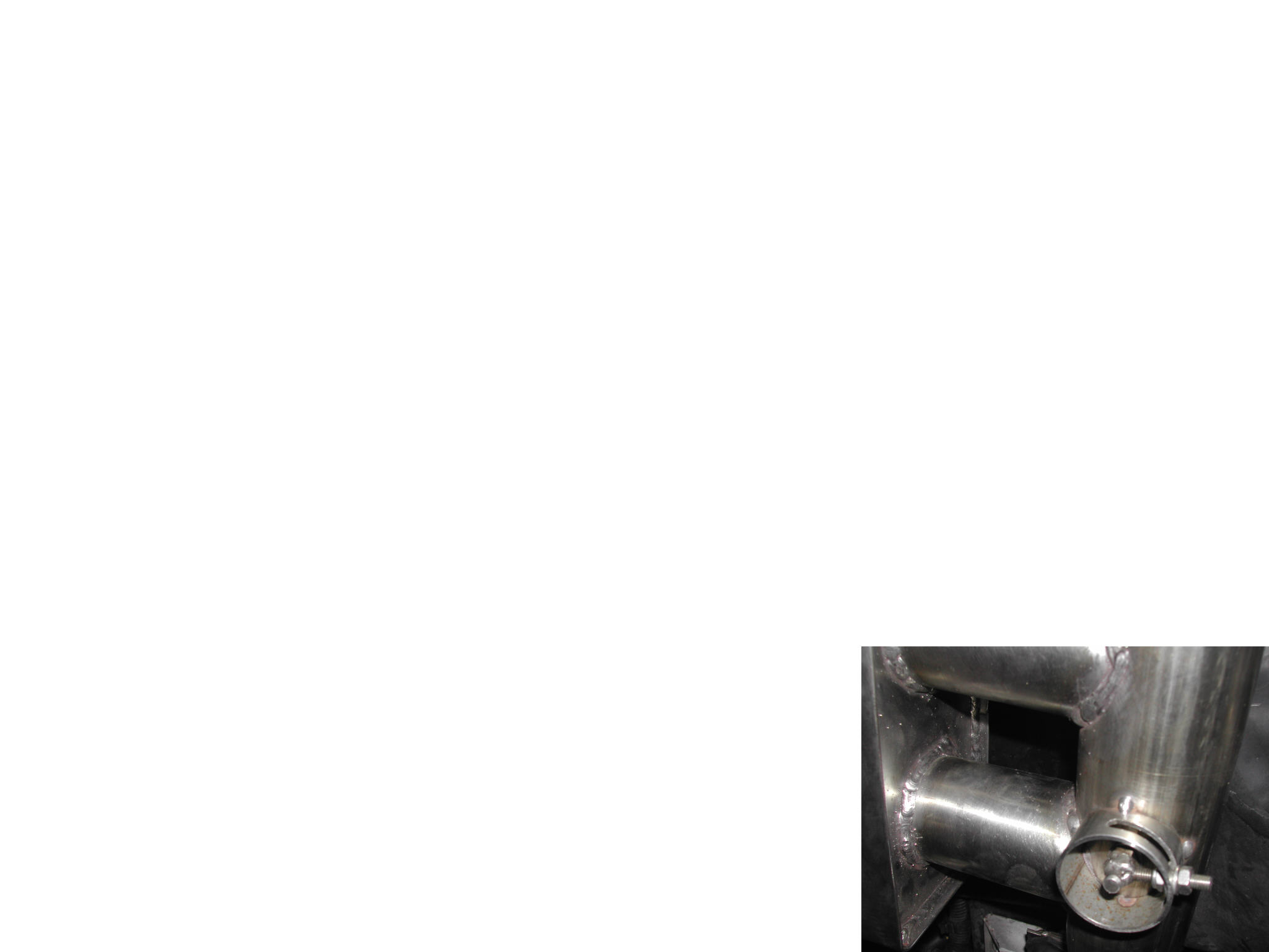

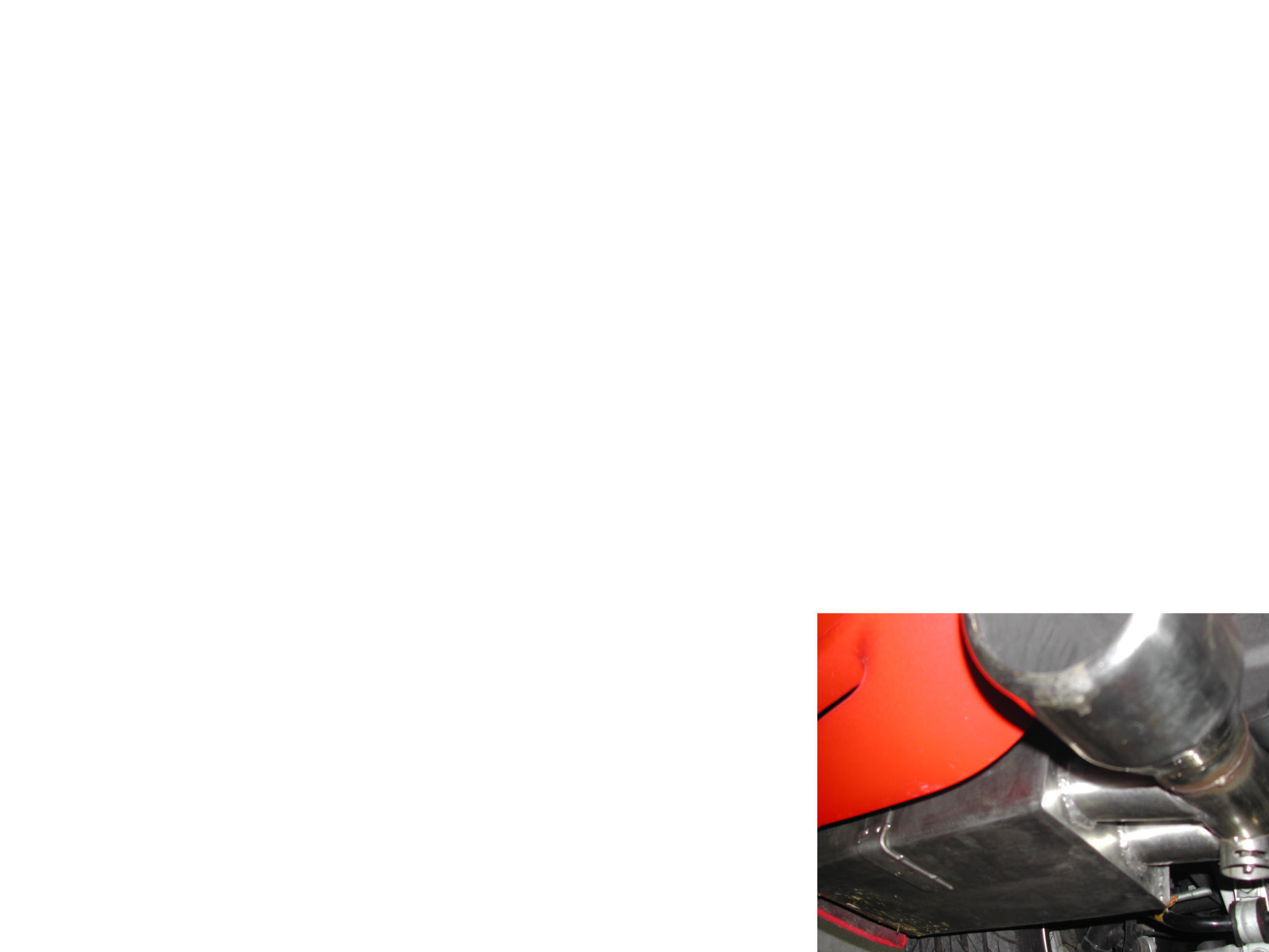

Voila comme promis les photos du pot et du clapet.

dsl pour la taille de photos et en plus c'est pas net ,si quelqu'un peut m'aider car pour modifier les photos je suis nul :lol:

la c'est le reglage du clapet
