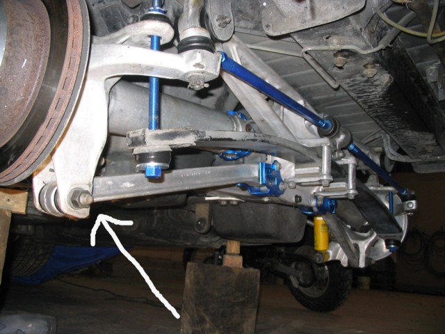

la seule possibilité de les sortirent , c'est de désaccoupler le bras inferieur du porte moyeux , de soulever l'ensemble (moyeux/disque/etrier) pour degager de la place et ainsi dégager les demis arbres
mais auparavant il te faut desserrer l'écrou en bout d'arbre coté roue évidement
voir la tof , pour le bras inferieur
