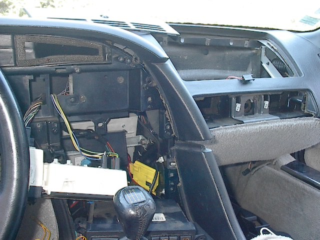

by Althaz » 20 Aug 2009 18:32
roger david wrote:Ton probléme peut venir du module de commande( c est électronique).
Sais tu comment je pourrais le tester ?
Comme vous pouvez le voir, j'ai fait beaucoup de démontage aujourd'hui !
![Very Happy :D](./images/smilies/icon_biggrin.gif)
![IM002209.JPG (103.49 KiB) Viewed 6084 times IM002209.JPG](./download/file.php?id=2939&t=1&sid=5146b4a45a8d5239b805df26fc085517)

- Posts: 1091
- Joined: 06 Mar 2006 22:06
Post
by roger david » 20 Aug 2009 19:45
C est vrai que la tu as fait du démontage.Par contre je ne sais pas si on peut testé le module de controle.Je suis pas trop caler en électronique.J espère que quelqu un pourrai t aider.
