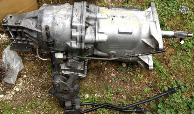

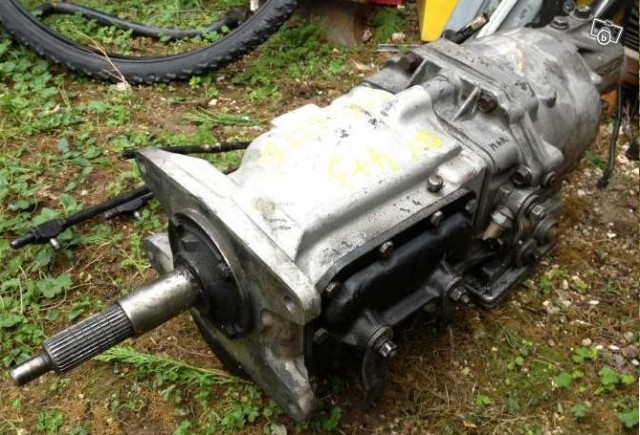

J'ai une C3 de 78 avec un L82 de 80 et une TH400.
Je voudrais passer en boite méca. J'ai trouvé une occas : Boite méca 4+3 de C4 (L83).
Quelqu'un peut me dire si ça pose pb?
Est-ce une bonne idée ou il faut que j'oublit car compliqué à adapter?
Merci pour vos réponses

déjà une boite 4+3 c'est vraiment pas terrible ... une vraie boite 6 oui ....
Deuxio tu vas avoir un pb pour l'entrainement du compteur car c'est electronique sur la C4
tertio pour la longueur de l'arbre de transmission ????

Je ne sais pas si ça peux se faire mais le choix de la boite me parait discutable (la 4+3)

Ok, j'avais pas pensé au coup de l'électronique.
La boîte d'origine est bien? BW M20 ou M21 je crois...

Laisses tomber, trop compliqué
