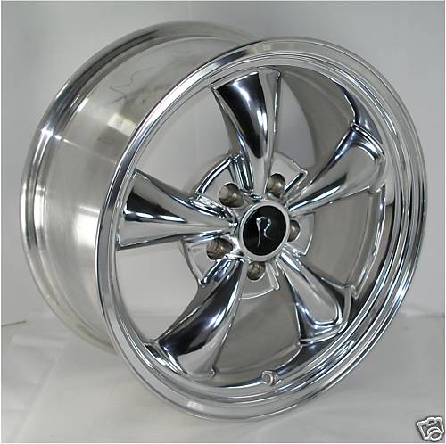

salut Vince tu parles de celles-ci? si c'est le cas je sais pas si c'est des torq ou pas mais en m'ayant renseigné sur le vendeur apparemment produits de qualité, fiable...
perso je les aime bien :) petite correction pas chromées mais polies

c'est de la copie chinoise de torq thrust
pour ça que c'est pas cher !!
Re: confirmation taille jantes et pneus
Post by Vince » 12 Sep 2008 18:19
540$ départ USA
http://cgi.ebay.com/ebaymotors/ws/eBayI ... 0278635694
250$ de transport en door-to-airport.
ça fait 585€ avec les frais de banque hors taxes et il faut aller les chercher à l'aéroport (roissy).
683€, c'est ce qu'à payé un membre du forum camaro-firebird.com pour les siennes (en gris et 17x8 + 17x9) au mois de mai. sauf que depuis, le dollar est bien remonté.
http://www.camaro-firebird.com/phpBB2/v ... hp?t=17336
et le déport n'est pas tout à fait le bon. ça rentre d'un demi-pouce de trop par rapport à de la jante d'origine.

Mrick wrote: vince pour cela tu es sûr "et le déport n'est pas tout à fait le bon. ça rentre d'un demi-pouce de trop par rapport à de la jante d'origine."
je lui ai demandé et "Direct fit: no spacers, adapters or car modifications required!"
je n'ai aucun doute pour la simple et bonne raison que j'ai mesure mes jantes d'origine il y a peu de temps.
c'est du 15x8 ET-12 (backspace 4.0")
si tu prends du 4.5" de backspace, les roues sont plus rentrees de 1/2". ca passe, mais ca risque de faire bizarre...
