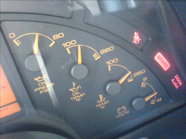

ET aussi il me semble qu'elle chauffe pas mal :? la température de l'eau (si je roule normalement) l'aiguille est au milieu mais si je suis en ville en roulant lentement l'aiguille se raproche des 260 F :shock: elle est a environ 2mm de la zone hachurée... normal ???? pas normal ???? bouuuhhhhhhhoouuuuuuu :cry: help
on m'a parlé d'une possibilité de changer le thrmostat ,d'en mettre un plus gros (plus gros débit) sinon température d'huile normale (au max au milieu) et la pression d'huile est proche des 80.........

effectivement 260 °F c'est enorme........en gros t'es limite zone rouge ?
la temperature de fonctionnement d'une ZR1 est 180°F en conditions normales de circulation ...déjà voir si chez toi c'est le cas ? :!:
ensuite nettoyage des radiateurs ....et verifier en laissant tourner la voiture au ralenti que les ventilateurs s'enclanchent bien ... :wink:
mais monter un thermostat basse temperature ne change rien a la temperature max obtenue dans les bouchon par rapport a un thermostat stock ( 180°F) :wink:
il est possible que ton thermostat soit bloqué et n'ouvre pas en grand ... c'est une piece d'usure ... :wink:

Post by mike45 » 20 Oct 2006 19:58
voila

effectivement j'ai rarement vu l'aiguille de mon TPI monter aussi haut :shock:
Post by CHEVY14 » 21 Oct 2006 2:54
Après l'opération que g décrite plus haut si le blème persiste va faire verifier la temp avec un thermomètre à plonger ds le bouchon de remplisssage du radia & compare...
C ptet juste la sonde de temp (enfin je sait pas comment c fichu sur la ZR1)
Sinon ton cadorstat peut être bloqué en semi ouvert, voir le radia completement encrassé par le calcaire, pire un joint de culasse HS, bref y peut y avoir moult raison...

Post by mike45 » 21 Oct 2006 8:26
le nettoyage du radiateur au jet a été fais juste avant de prendre la photo :(
:cry: un joint de cucuuuu llaaaa de cucu ....."gloups" :shock: bon la semaine prochaine elle part au garage vidange liquide de refroidissement et huile nettoyage etc..
bon sinon elle arrive vite a température 5 km et elle est dejà a moitié. enfin on verra d' aprés ce que me dit le garage
