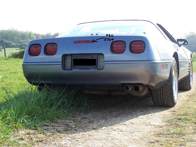

Non je ne bois pas la semaine cheers je vous ferais une photo.quand la voiture a ete homologuée ils sont tranformé le feu stop en feu de brouillard peux etre!!! :D
feu stop
Post by roger david » 23 Apr 2007 23:42
Reynald,c est bien ca le feu stop rassure moi :D :D :D

Oui c bien un 3ème feu de STOP mais t'a un arrière de convertible...
D'ou ptet pkoi c une ampoule & pas 4...
Post by gipelo » 24 Apr 2007 9:18
ben non chevy c'est bien un arriére stock pour une 91, tout est normal.

Sur ma LT1 lors de l'homolagation en suisse ils avaient peint en noir le réflecteur du feux stop d'où l'apparence du non fonctionnement
J'ai réussi en écolant le verre rouge à dissoudre la peinture.
Maintenant le feux fonctionne normalement
