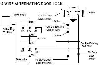

Post by CHEVY14 » 02 Nov 2007 3:09
Buggy83 wrote: alors comment faisait l'alarme pour envoyer la commande sans faire de court-jus???
Parce que comme je te disait 2 fils sont étés coupés & 2 relais inverseurs rajoutés...
Shéma : :wink:

D'accord avec toi sur le principe, il aurait "simplement" suffit de couper les deux fils noir du switch de droite (bornes B et E fils numéro 150) et d'y mettre le relai inverseur, sauf que... les fils sont bien reliés ensemble et bel et bien à la masse (en fait il y a 5 fils noir raccordés ensemble et en repartent deux autres tous étant bien reliés à la masse...)
Je pédale un peu là...
Dès que j'ai un peu de temps je m'y relet et vais essayer de comprendre les branchements du module alarme-télécommande...
C4 1989 L98 d'occas...
Post by CHEVY14 » 03 Nov 2007 2:00
Le principe sur la C4 est un chouia différent du shéma...
Au niveau du switch de porte nous n'avons pas une mise à la masse 'simple' mais on s'en fiche...
Quand j'ai monté mon alarme j'ai procédé comme suit :
Sur le switch de la portière gauche j'ai cherché quel fil qui ne l'était pas devenait alimenté qd on faisait un lock...
Idem pr le unlock...
Et j'ai regardé aussi bien sur lequel était le + permanent...
Ensuite sous le tblx de bord j'ai recherché au passage de porte ces 3 fils (en les revérifiant av un pointeur qui s'allume car y'a un max de fils de même couleurs...)
Bref sur celui du 12V permanent g connecter les broches 85 des 2 relais...
Et j'ai coupé ensuite les 2 autres fils lock & unlock pour relier les broches 87a & 30 des 2 relais...
Pas plus dur que ça...
Donc le + simple c que tu suive les fils de ta centrale pour savoir où le gars à collé les relais... :wink:
