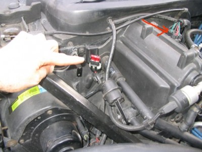

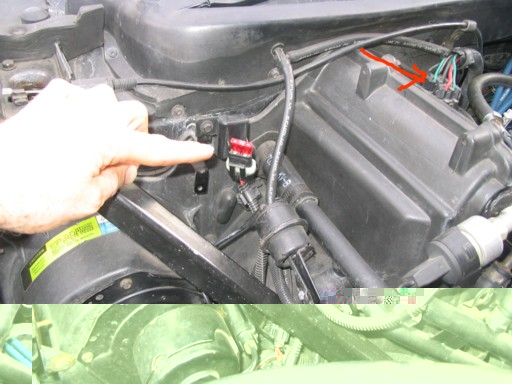

Re: emplacement relay clim ventil???
Post by reynald » 07 Feb 2008 11:48
sur la mienne il est la au bout de mon doigt sous un capuchon en plastique noir (on le voit en arriere plan) au debut j'avais prit ca pour une prise diag en l'absence de fusible
et au bout de la fleche rouge c'est le Circuit integré qui pilote la vitesse du ventilo

Post by novet » 07 Feb 2008 13:27
salut ,merci beaucoup , je regarde ça cet aprem
