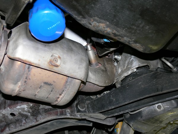

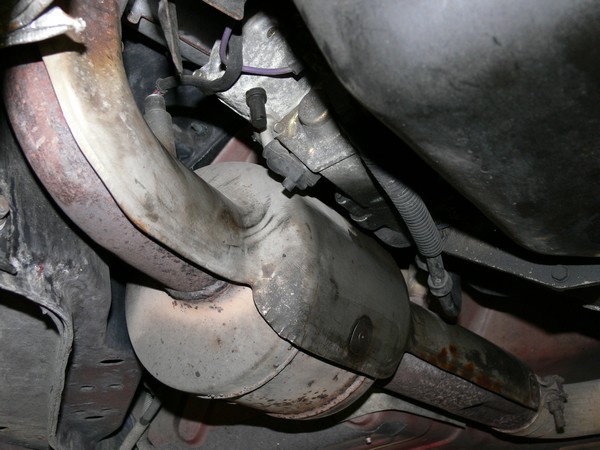

Ma mémoire était bonne : 3 sondes
1 avant le cata gauche (sous le conducteur donc)
1 avant et 1 après le cata droit
Big
