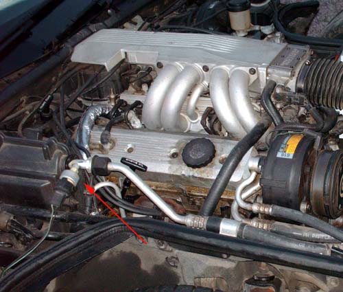

Pour ce qui de la sonde Chevy ou se situe t'elle?

by CHEVY14 » 06 Jul 2006 2:36
V8 wrote:Pour ce qui de la sonde Chevy ou se situe t'elle?
Ici :
