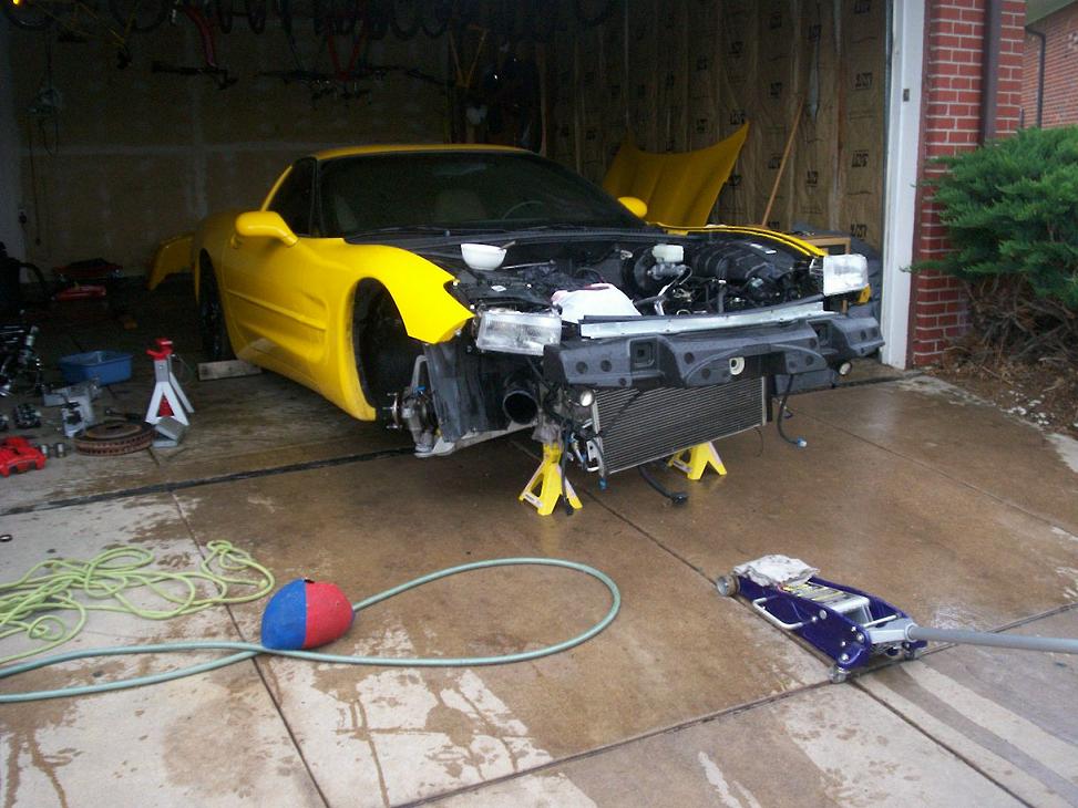

nettoyage part 2
j'ai sorti la voiture dehors et tout nettoye. le truc blanc c'est le moteur emballe sous plastique.
comme vous le voyez j'y suis meme alle avec la brosse a dent rotative(celle de ma femme pas la mienne, ne dites rien elle ne le saura pas)
resultat presque aussi propre que quand elle etait neuve
- a la brosse a dents
- nettoyage moteur.jpg (98.59 KiB) Viewed 11181 times
- je l'ai sortiie dehors pour le nettoyage
- corvette dehors.jpg (115.59 KiB) Viewed 11183 times
- le plastique blanc c'est pour pas que l'eau aille dans le moteur
- nettoyage.jpg (105.4 KiB) Viewed 11185 times

un moteur , c'est pas un sous marin ça n'aime pas l'eau
as tu fais le nettoyage du train arrière
moi je le fais (ou je le fais faire ) faire avec de l'essence et un pinceau et une brosse à dent

by Smoke » 10 May 2007 0:19
Burner wrote:un moteur , c'est pas un sous marin ça n'aime pas l'eau
l'essence ca bouge les caoutchouc et les plastiques.
c'est marque en gros et gras page 129 sur la notoce de ne pas nettoyer le train arrierre a l'essence sinon apres t'as des fuites et des court-circuits partout.
sinon maintenat que tu sais le demonter tu le feras sur la mienne cet ete

J'ai ete cherche le chalumeau et decoupe la poulie
HOLLY SMOKIN COW !!!
Didonc tu fais pas dans la dentelle toi !!
apres 25mm d'extraction la poulie ne venait toujours pas. il a fallu que je trouve une autre astuce car ma vis etait a bout de filet.
Quelle astuce ??? ?..dynamite ????
Pour parler sérieusement ??les poulies avec damper intégré c?est la m?a sortir et suivant les voitures c?est plus ou moins grippé et les chocs (habituellement utile pour débloquer une poulie classique) n?ont aucun effet il faut une force constante pour les sortir.?les ateliers ont des extracteurs pneumatique ou des outils mécanique spécifique. Quand aux poussoirs ?perso je les sortait pas a chaque fois (sauf si fallait remplacer les poussoirs eux-mêmes)?je faisait tourner l?acc plusieurs fois avant de le sortir et je mettait un ou trois tubes inox (j?avais un jeux de tubes) si le remplacement de l?acc devait prendre du temps.
Exact ?.les gars faut pas avoir recours systématiquement à l?essence pour tout nettoyer ?.. il y a caoutchouc et caoutchouc ?.le fait de résister ou pas aux hydrocarbure dépends de la composition chimique ?.et certains joints peuvent être fragilisé par l?essence notamment les joints de dilatation.
