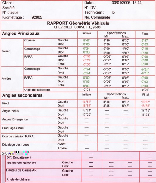

Hello, j'ai porté ma Vette pour un réglage du train avant, et j'ai eu la surprise de constater que l'angle de chasse de la roue avant droite avait bougé : il est passé de 6°05' à 6°44', donc hors des spécifications qui sont comprises entre 5°30' et 6°30'.
Le technicien m'a affirmé que cet angle n'était pas réglable, est-ce vrai ? Il m'a aussi affirmé que cela n'affecterait pas l'usure des pneus, mais j'ai l'impression que le pneu droit se bouffe vers l'extérieur.
Par ailleurs, que pensez-vous des angles de pivot, ils n'ont pas l'air terrible ? Sont-ils réglables ?

Tout est réglable y compris la chasse !! (avec les cales comme le reste)
Ce qui est sympa avec la géometrie sur une C4 c'est que tu la règle pile poil, tu va faire 30 bornes et tu reviens la controler sur le même banc et là tu constate que pratiquement toutes les valeurs on bougé......
