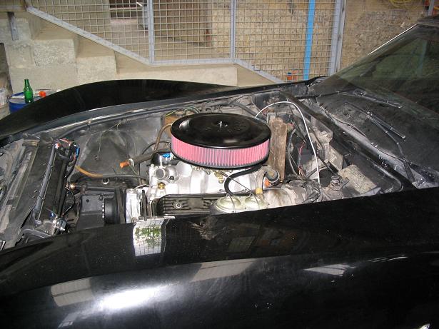

by jerome » 17 Nov 2005 19:16
suite
- une fois tout monté
- le moteur ok.JPG (87.02 KiB) Viewed 11018 times
- pose du moteur pour voir!
- montage a blanc du moteur.JPG (53.64 KiB) Viewed 11020 times

by ZD » 17 Nov 2005 19:22
ça tourne ?
ça roule ?
reaction?

by jerome » 17 Nov 2005 19:42
ZD wrote:ça tourne ?
oui avec un ralenti surper regulier, mais ca sent les cv quand même!
ZD wrote:ça roule ?
oui tres bien c'est super souple en ville, c'est un moteur tres linéaire, le transkit B&M est un pur bonheur, le converto 2000rpm est un peu genant en manoeuvre car la voiture "décolle pas de suite"
ZD wrote:reaction?
430hp, une vette les supportent largement, mais moi je pense pas depasser ce stade car apres c'est sans fin ! le moteur est trop linéaire et donc ya moin de fun qu'un moteur plus "typé ancien" mais que c'est diablement plus efficace un moteur linéaire!!! sinon niveau transmission c'est le top un th350 avec transkit seul bemol ca tire un poil court avec un pont en 3.55 mais bon je fait pas d'autoroute avec .....

by ZD » 17 Nov 2005 19:56
content pour toi que ça tourne
c'est toujours un grand moment d'emotion la mise en route d'une nouvelle mecanique ou d'une grosse modif
le moteur est plus leger couleur alu ?
en tous cas c'est beau

by jerome » 17 Nov 2005 20:03
non le bloc est pas plus leger peint en gris mais c'est vachement beau!!!! enfin moi je trouve !!!!!

by l'invité » 17 Nov 2005 20:37
felicitation , mais tu vas tout de meme pas nous laisser cette jauge à huile ?

by jerome » 18 Nov 2005 17:25
sisi je garde ma jauge a huile et mon bouchon de remplissage aussi et meme les caches culbus enfin pour le moment.....

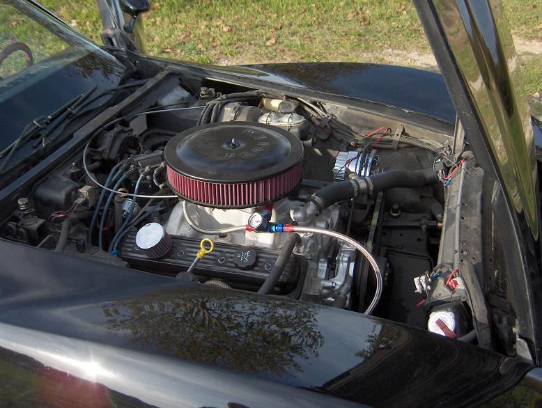

by ZD » 18 Nov 2005 18:26
tu peux pas faire une photo du radiateur et du ventilo s t p merci
jerome
- Posts: 1122
- Joined: 29 Jan 2004 8:05
- Votre type de corvette: C5
Post
by jerome » 20 Nov 2005 20:36
les ventilos sont deux ventilos universel de chez summit! mon radiateur est celui d'origine refait en plus epais et la fixation des ventilos est home made mais rien de bien sorcier!!
