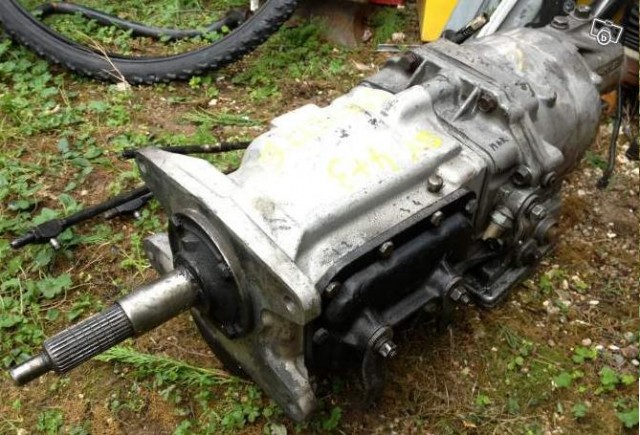

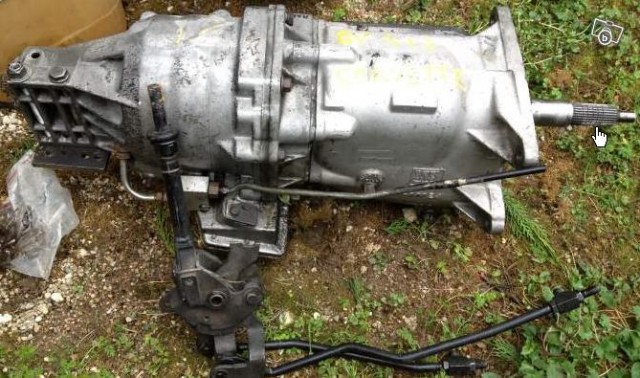

Quelques photos :
![1.JPG (71.88 KiB) Viewed 5668 times 1.JPG](./download/file.php?id=4215&t=1&sid=3693bfd23364372993d3ecb06420075c)
![2.JPG (73.72 KiB) Viewed 5668 times 2.JPG](./download/file.php?id=4216&t=1&sid=3693bfd23364372993d3ecb06420075c)

déjà une boite 4+3 c'est vraiment pas terrible ... une vraie boite 6 oui ....
Deuxio tu vas avoir un pb pour l'entrainement du compteur car c'est electronique sur la C4
tertio pour la longueur de l'arbre de transmission ????

Je ne sais pas si ça peux se faire mais le choix de la boite me parait discutable (la 4+3)

Ok, j'avais pas pensé au coup de l'électronique.
La boîte d'origine est bien? BW M20 ou M21 je crois...

Laisses tomber, trop compliqué
