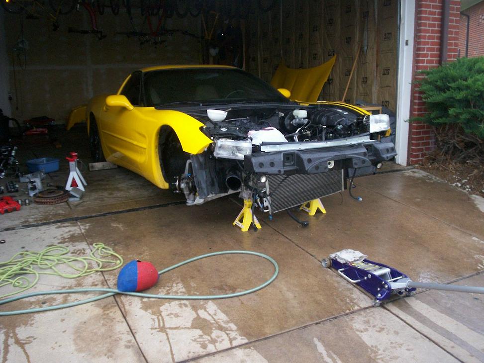

Post by Smoke » 08 May 2007 3:46
nettoyage part 2
j'ai sorti la voiture dehors et tout nettoye. le truc blanc c'est le moteur emballe sous plastique.
comme vous le voyez j'y suis meme alle avec la brosse a dent rotative(celle de ma femme pas la mienne, ne dites rien elle ne le saura pas)
resultat presque aussi propre que quand elle etait neuve
a la brosse a dents
nettoyage moteur.jpg (98.59 KiB) Viewed 11172 times
je l'ai sortiie dehors pour le nettoyage
corvette dehors.jpg (115.59 KiB) Viewed 11174 times
le plastique blanc c'est pour pas que l'eau aille dans le moteur
