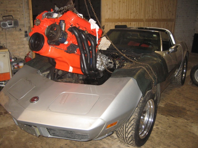

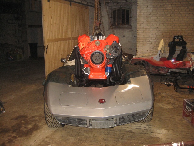

je suis aller voir nicolas mardi soir
le moteur et la boite sont dans la voiture , les 4/1 touche un peu le boitier de direction
mais nicolas a de la ressource , il va trouver une solution

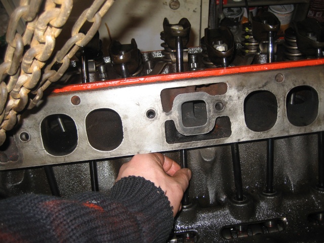

Remontage des poussoirs hydrauliques neufs en ayant pris soin de mettre de la graisse antifriction sur chaque "cul", montage des tiges de culbuteurs, des culbuteurs.
Les tiges de culbuteurs sont neuves et de marque comp cams. Elles sont renforcées pour encaisser les pressions plus importantes des ressorts comp cams. En revanche, l'inconvénient, c'est qu'elles sont beaucoup plus larges. J'ai donc dû rectifier mes guides de tiges.
Reglage des culbuteurs :
L'ajustement des culbuteurs se fait de la même manière que le reglage pour les small block. (Le reglage des culbuteurs a dejà été expliqué dans un autre post, je crois).

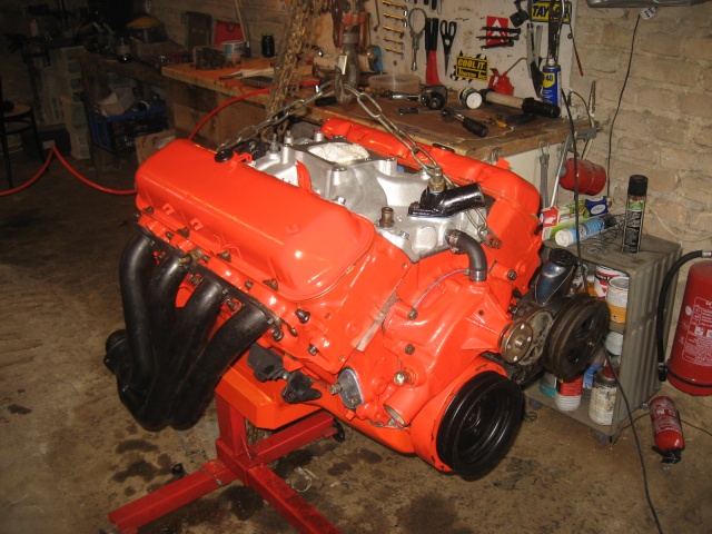

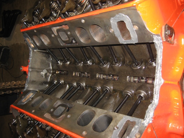

Une fois les reglages terminés, preparation pour la pose du collecteur d'admission edelbrock Torker II, le seul à passer sous un capot de corvette C3 sans modifier le capot d'origine.
Remarque : J'ai preferé appliquer une tres legère couche de joint autour des conduits d'eau.
Pose du collecteur d'admission et ses différents elements (durites d'eau entre ppe eau et collecteur, calorstat 180°F, caches culbuteurs...)

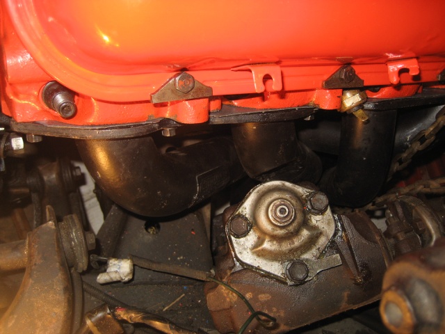

Montage des collecteurs d'echappement. Ce sont des collecteurs Hedmann qui sont "soi disant" bolt on
Il a fallu quand meme effectuer quelques modifs .....

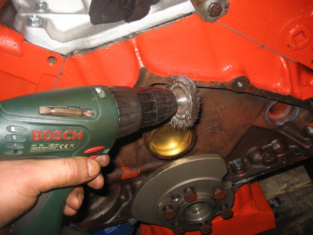

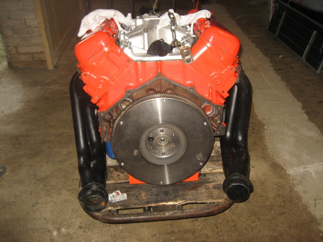

Nettoyage du bloc, principalement de la partie qui epousera la cloche d'embrayage. Aucune impureté ne doit modifier ou tromper les mesures.

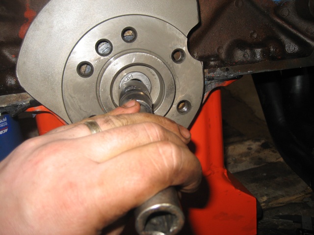

Montage du roulement sur le vilebrequin:

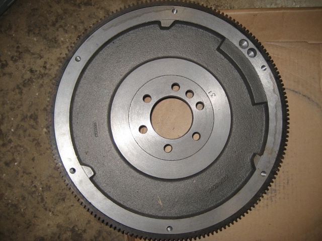

Voici le flywheel neuf :
Montage du volant moteur avec de la visserie ARP:

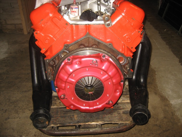

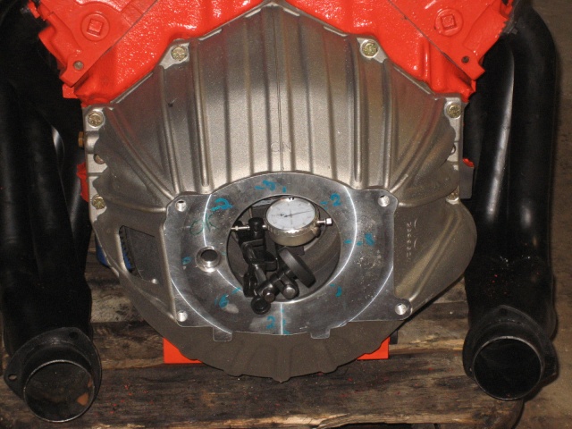

Prise des mesures concernant l'alignement de la cloche avec le vilo.
Résultats: 0.15mm en cote maxi. Il faut ainsi diviser par 2 = 0.075mm, c'est moins de la cote maxi (0.13mm).

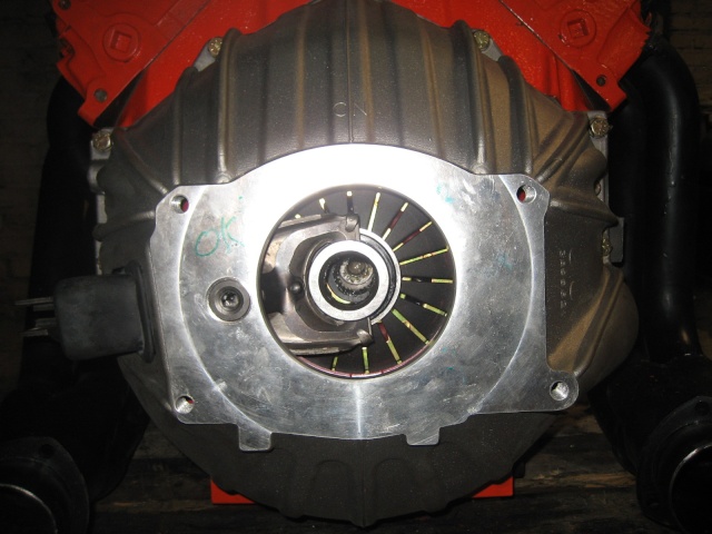

Redemontage de la cloche d'embrayage et montage du disque reforcé + mecanisme en prenant soin de bien centrer le mecansime.
La butée, la cloche...... le tout bien centré.

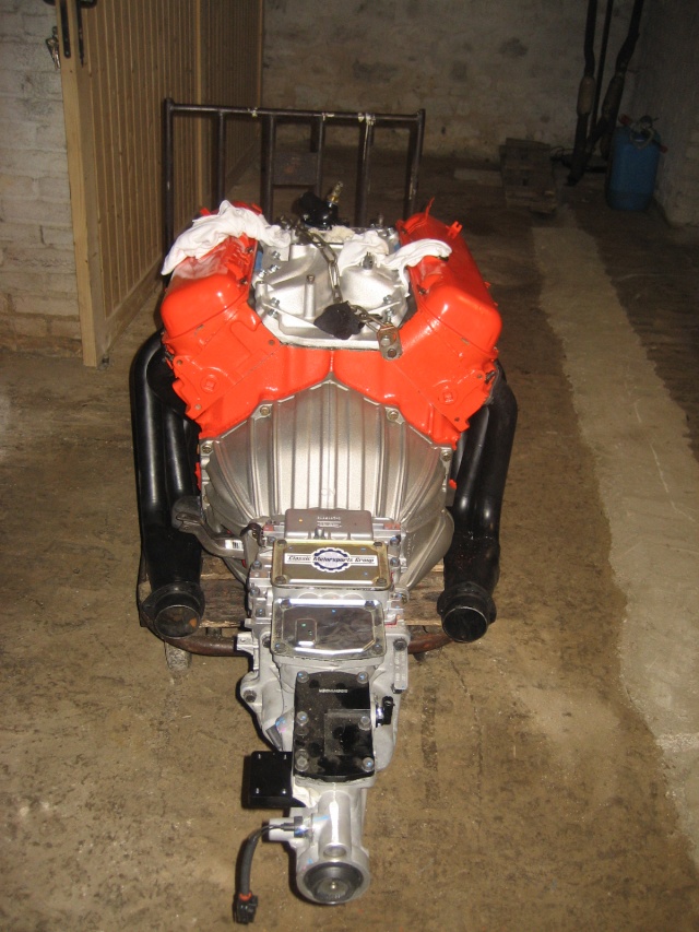

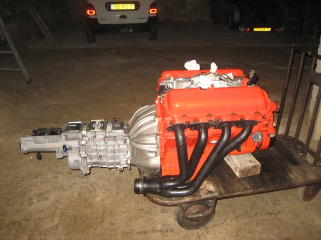

Montage de la boite de vitesses tremec TKO..... ca fait plaisir car cela faisait quand meme un certain temps qu'elle attendait.
Montage du moteur - boite dans la voiture. C'est un peu compliqué tout seul.....
Les collecteurs d'echappement ont dûs être en parti demontés pendant le montage du moteur car un big block, c'est assez gros et il n'y a pas grand chose qui passe en plus.
de plus, le collecteur coté conducteur touchait le boitier de direction.... J'ai dû le modifier brutalement

Enfin voici la suite de mon remontage:

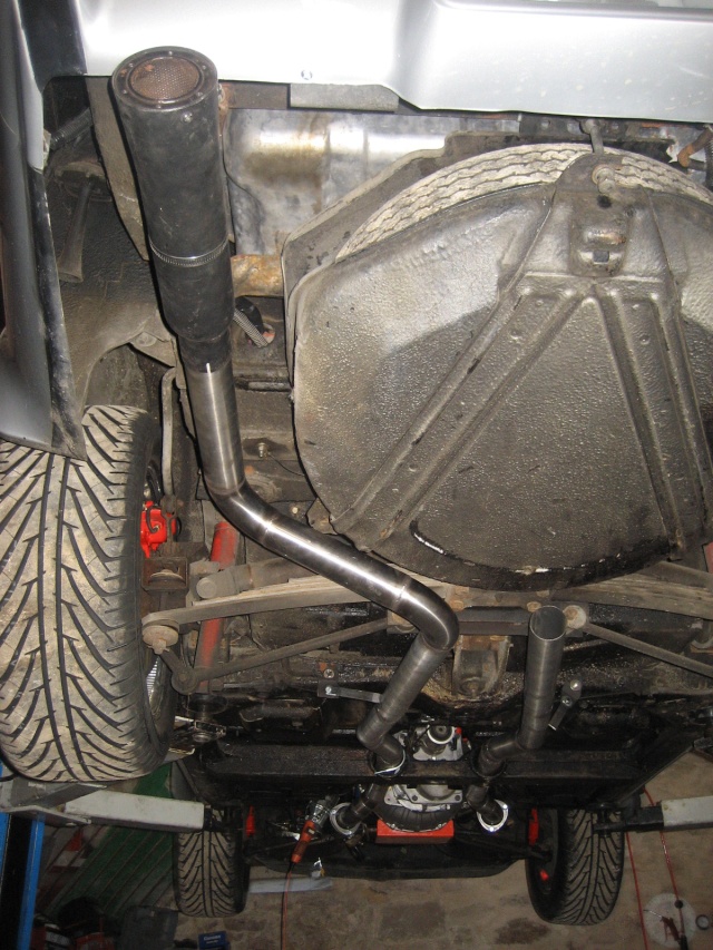

Le ptit Up du week end....
Voila comment était ma corvette debut de week end ...

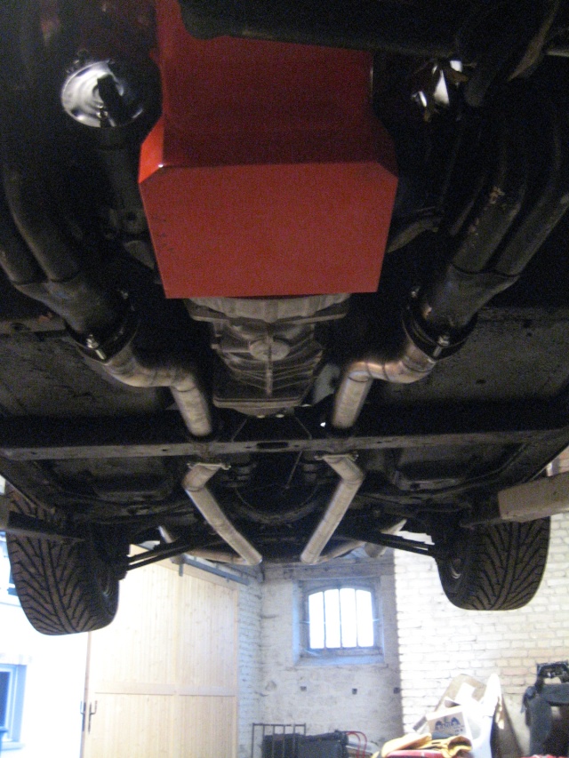

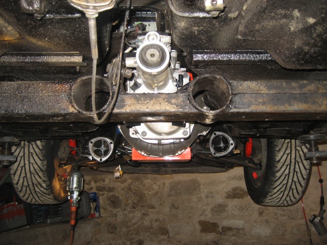

Un ami est venu m'aider ce week end pour realiser la ligne d'echappement en inox sur mesure.
Je voulais absolument une ligne qui passe là ou je voulais de manière à garder une garde au sol correcte.
Achat de 6m de tube inox diametre 64, des coudes inox, le savoir faire de mon ami, un poste à souder au tig, quelques baguettes inox.... et y'a plus qu'à
Apres plusieurs paires d'heures de boulot, de soudure, de decoupes....
Les silencieux d'echappements sont des Supertrapp. Je voulais des echappements où il etait possible de modifier l'intensité des gaz d'echappement et le son des echappements. Ici, en rajoutant / enlevant des disques, je vais pouvoir augmenter ou diminuer le son de l'echappement.
Il est vrai que ce n'est pas tres esthetique....mais, je vais voir à la longue si je change ou pas.

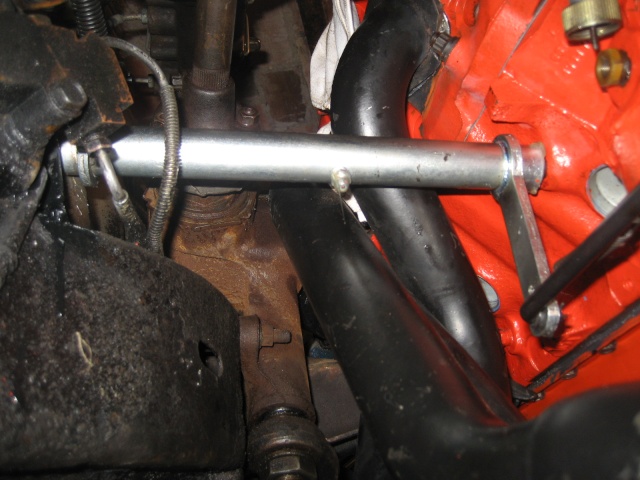

J'ai aussi soudé sur le chassis la patte permettant de relier le Zbar de l'embrayage. C'etait vraiment compliqué d'aller souder sous le mastervaac/repartiteur de frein.
J'ai ensuite monté le zbar et procédé au reglage de l'embrayage.

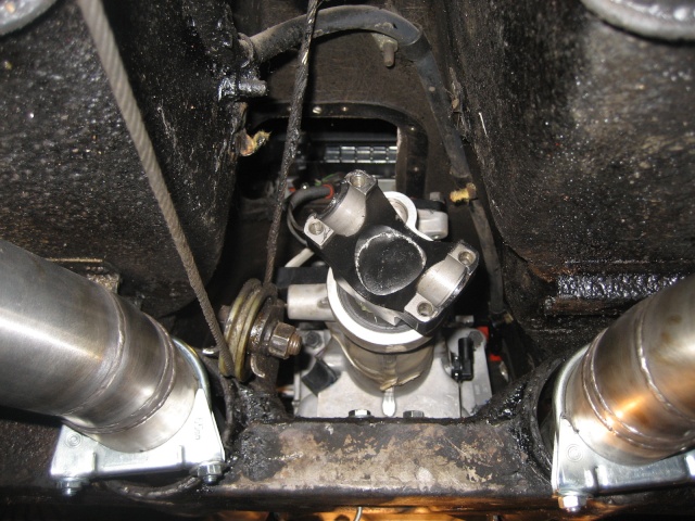

Dernière photo pour ZD....
Je viens d'enlever le caoutchouc sur la queue de boite et je pense que l'arbre passera sans modification...
Du coup, j'espere garder le frein à main !!!!

perso, je ne suis pas fan du look supertrap, mais il faut reconnaitre que ça fait un son sympa et que pour le côté "réglable", c'est pratique et pas cher.
pour ma part, je vais monter des clapets électriques pour bypasser les silencieux. ça coute plus cher, mais ça permet de mettre des sorties d'échappement à son gout
Re: Achat et restauration C3 454
Pour ton frein a main il n'y a pas de raison moi j'ai pu le conservé avec la T56 donc avec la TKO ca doit passer!
De plus, tu devrais profiter de faire poser par ton pote un support pour sonde lambda large bande histoire de...
Ps: j'ai le plan de la bague support pour sonde lambda
Je vois qu'il n'y a pas de tube d'équilibrage entre tes deux sorties d'échappement.
C'est voulu ?
C'est voulu ?
Moi non plus, je ne suis pas fan, mais c'est la solution la plus rapide (pour l'instant) et je sais que vous l'avez compris.... l'ultimatum approche !!!!perso, je ne suis pas fan du look supertrap, mais il faut reconnaitre que ça fait un son sympa et que pour le côté "réglable", c'est pratique et pas cher.
Mon pote qui a soudé ma ligne d'echappement a monté plusieurs systemes bypass avec clapets .... c'est top et c'est ce que je voulais monter mais le systeme a un cout qui est importantpour ma part, je vais monter des clapets électriques pour bypasser les silencieux. ça coute plus cher, mais ça permet de mettre des sorties d'échappement à son gout
Dis moi quand tu dois commander tes pièces Vince, peux etre qu'a 2, on pourrait avoir les pièces moins cheres
Je pense que la TKO 600 est plus large..... ZD n'a pas pu concerver son frein à main car cela ne passait pas.Pour ton frein a main il n'y a pas de raison moi j'ai pu le conservé avec la T56 donc avec la TKO ca doit passer!
Si tu regardes ma photo, ma boite est excentrée, c'est à mon avis la seule solution pour garder mon frein à main mais je ne sais pas si ca va aller correctement avec mon arbre (trop d'angle?)
Pour ton frein a main il me semble que tu doit juste deplacer le support de poulie sur le cross member ! je dois avoir 2 ou 3 photos d'une install de TKO....
