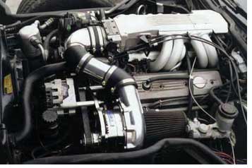

voila
Post by rené » 04 May 2007 16:49
Jean-MANCHESECK wrote:Nan le resultat ne peux pas etre le meme.... la constante des gaz parfait (P.V = n.r T) nous le prouve...
sans l'intercooler ....observes ou tu choppe ton air frais à 20 °c avec le procharger ... :roll: :roll: :roll:
libre a toi de monter un intercooler dans les 2 cas ....

René : c'est bien celle là.

jerome wrote: il y a l'echangeur!
et le systeme d'injection est modifié ! (mais pas de programation a faire pour l'acheteur)
ais il serai bien de lire ce que contient le kit pour une corvette L-98!
je sais que l'intercooler est compris mais pas sur la photo du montage .. :wink: donc dans ce cas precis ( sans echangeur donc ...paxton /procharger c'est kif kif)
et systeme d'injection modifié ça veut dire pompe a ess changée...faut lire :wink:
ils se foullent pas :wink: :wink:
a moins que les injecteurs soient aussi changés sans que cela soit marqué dans la liste des " fournitures" mais je doute et de toute maniere cela n'irai plus avec l'eprom stock qu'ils ne changent pas .... :wink:
donc fuel "managment system"..ça fait mieux dans la doc que fuel pump ... :lol:
